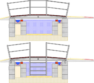

Ok - Zum Einsteig: Der Einstieg zum Teich soll von der Brücke aus erfolgen. Ich möchte sie 300m lang und 150 cm breit machen. Auf der Ostseite der Brücke soll ein Geländer stehen (Edelstahl), und auf der Ostseite eigentlich ein Geländer mit einer Einstiegsöffnung.
Nachfolgend kommt mal ein Bild von der ursprünglichen Planung, wobei sich zwischenzeitlich im Rahmen der Ausführung und als Ergebnis des Forums;) die Brücke mehr nach links (in diesem Fall Süden) verschoben hat, um mehr Breite für den Filtergraben, der ja auf dieser Seite die Brücke unterquert, zu haben.
Hallo Günter, was macht Dein Projekt? Kommst Du weiter gegen Deine Steinwand an? Zu den zwei Durchbrüchen zum Filtergraben.
Dein Einwand will mir einleuchten. Zumal bei meinem Teich das Wasser über den Bachlauf von Westen kommt, un dann wie bei einer Rutsche am Boden leicht abfällig nach Westen, zum tiefsten Punkt des Teiches strömt (besser strömen soll....). Von da aus ist es nur ein kleines Stück, mit Dammdruchbruch, zum Filtergraben.
Gern erwarte ich Eure Statements, aber auch kritische Anmerkungen
mfg
Teichrolf
