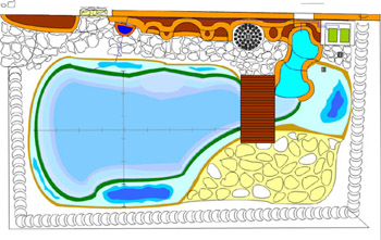

12 Mai 2008 19:42 #4950
von Teichrolf
Teichrolf antwortete auf Aw: Algen im Ufergraben?
Hallo Reinhard und alle anderen, die dabei sind,
mein Projekt soll mal so aussehen wie auf dem jpg.
Kurze Erläuterung:
Höchster Punkt Oben links = 0,0
niedrigster Punkt Unten rechts = - 200cm
Oben (Norden) bestehende Stützmauer (Altbestand, von links nach rechts ca. 100-170cm)
Oben halb links Treppe durch Stützmauer
Vor der Stützmauer (das Geringelte) abgetreppte Pflanzterasse, neu zu bauen
zwischendrinn (das Runde) - Dusche (man gönnt sich ja sonst nix:P
rechts daneben - der Bachlauf
rechts neben dem Bachlauf - mein Filter/Technik-Häuschen (ca. 120x100x180cm (BxTxH))
die mondförmigen Reihen rechts, unten und links - das ist meine Stützmauer um das Grundstück (aus Pflanzringen 50x40x30) - damit habe ich eine plane Fläche, OK Stützmauer= -50cm = OK Wasser Schwimmteich
Stützmauer ist jetzt fertig:)
grüne Linie = Uferwall
braune Linie = Begrenzung Ufergraben (bisherige Planung)= - 50cm
die verschiedenen Blautöne stellen die Abtreppungen im Wasser dar (OK-Wasser-10, -50, -100,-130)
Struktur des Uferwalls, -45 cm
entsprechend dem Geländeprofil: bis zu 3 Reihen Schalsteine 36x36x24cm mit Magerbeton gefüllt, OK Schalsteine bilden die Uferterasse (ca. 24cm)
auf die letzte Reihe Schalsteine kommen zwei Reihen NF-Ziegel (24x12,5x7,5cm), die bilden dann den eigentlichen Uferwall; die Uferterasse wird dann noch mit Estrich modelliert, um die Kanten der Schalsteine zu entschärfen und die optimale Wasserhöhe von 10 cm zu erreichen
die OK Uferwall liegt 5cm über OK Wasser Schwimmteich (keine Fische vorgesehen)
rechts neben dem Bachlauf habe ich je einen Bodeneinlauf vor dem Technikhäuschen (zum reinigen der Filter;) ) und im Ufergraben vorgesehen
Ziel ist Wasser, welches bei uns manchmal sehr üppig von Norden her kommt, nach Möglichkeit um den Teich herum zu leiten, und dann über die Einläufe in die Kanalisation zu führen>>bei größten Katastrophen hilft eh nix mehr:(
ansonsten versuche ich über das Profil mit den Quarzitplatten so viel wie möglich Oberflächenwasser vom Teich weg zu bekommen (über weitere Bodeneinläufe bzw. links am Teich vorbei)
Eigentlich bin ich mit meinem Plan im reinen - es bleibt die Frage nach Filter- oder Ufergraben?
Ich würde jetzt im nördlichen (oberen) Teil des Teiches sowohl auf den Filter- als auch den Ufergraben zu Gunsten einer etwas vergrößerten Schwimmfläche verzichten wollen.
Dafür links, ziemlich genau da, wo jetzt die metrische Einteilung endet, den Filtergraben beginnen (ganz kurzer Weg vom Teich zum Filtergraben und in Fließrichtung), und dann südlich um den ganzen Teich bis vor das Technikhaus führen. Er könnte ja auch in der linken unteren Ecke breiter sein.
Was haltet Ihr davon?
mfg
Teichrolf
