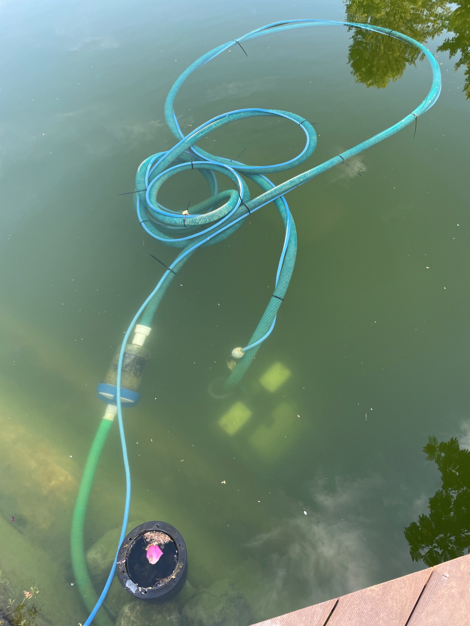

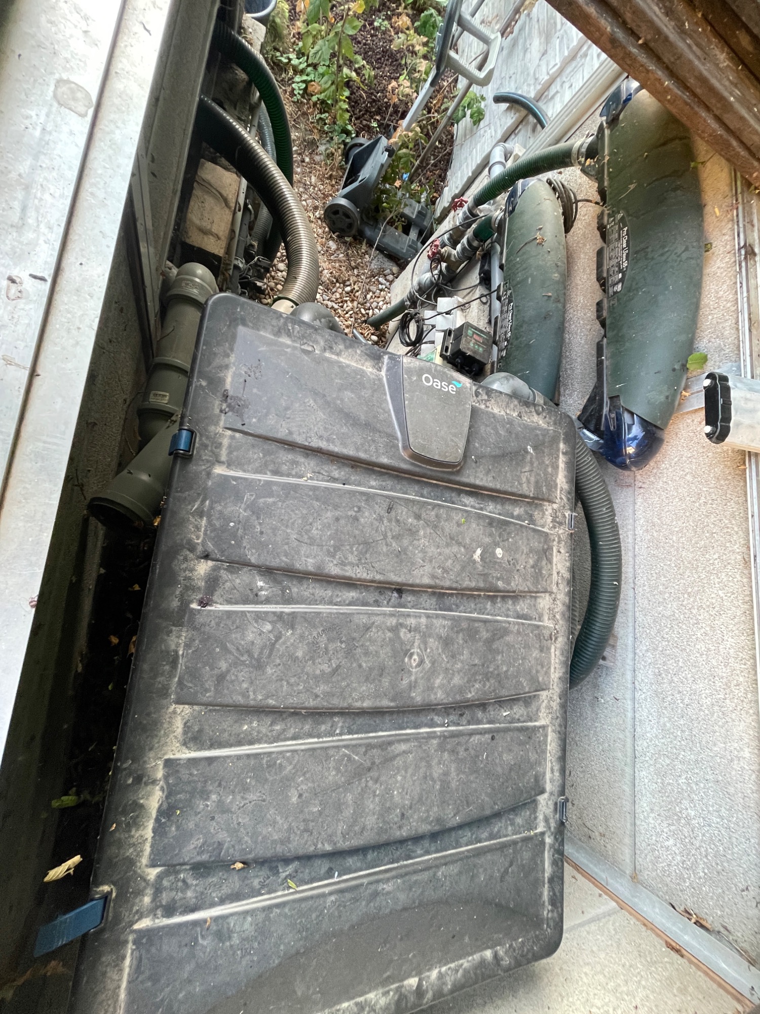

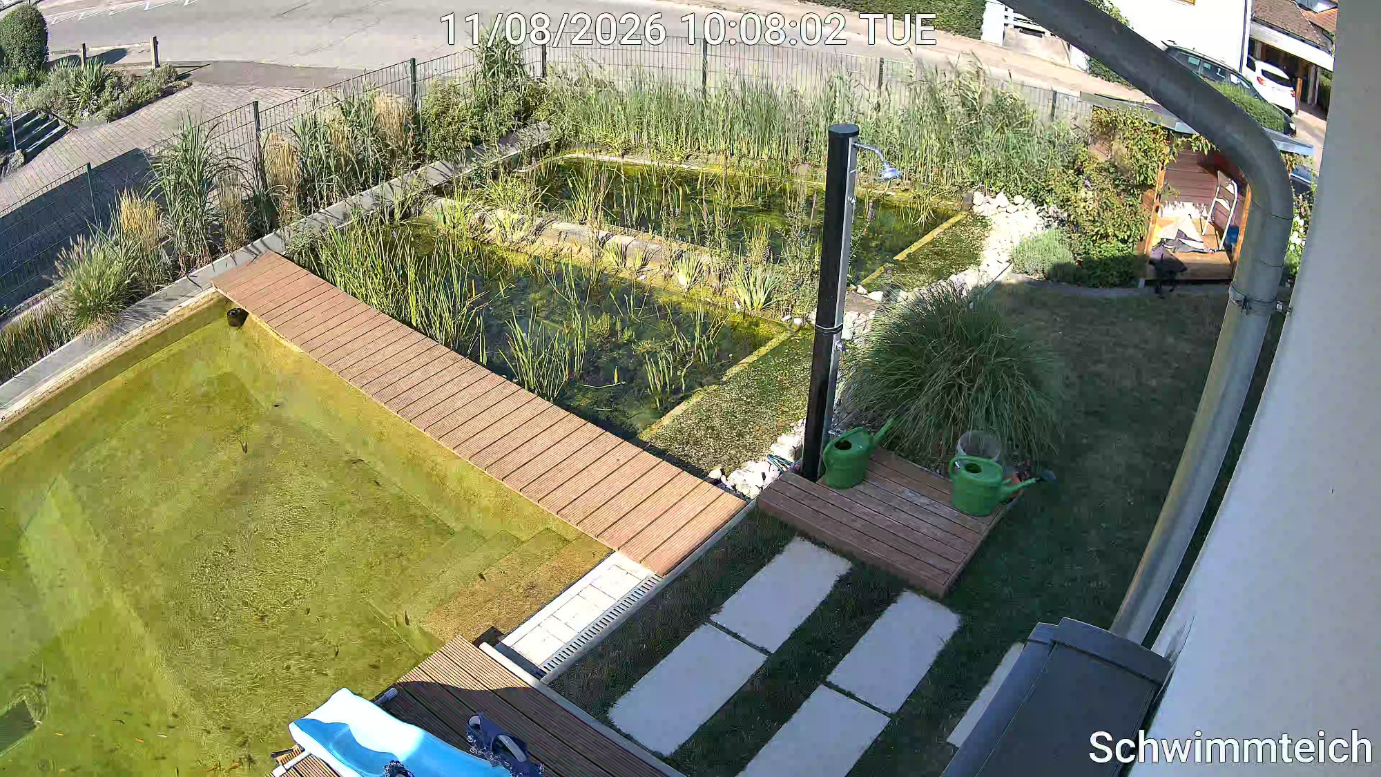

Info zur Sichttiefe:
Normalerweise bessere Sichttiefe bis am Grund (1,4m), wir waren nur mehr als 2 Wochen nicht zu Hause und der Mulm wurde nicht entfernt (Kein Schwimmen kein Roby, nur Sedimentfallen/Filtergraben/UV+Filterstation mit Schwämme).
Vorfilter ist als Schutz für die Pumpe bei größeren Blättern, Lurche und Frösche die auch über den Roby schon in die Pumpe gelangt sind.
Grundsätzlich bin ich vom Naturagart System noch immer überzeugt und habe für mich ein paar wenige Adaptierungen gemacht um mir den Alltag zu erleichtern.
