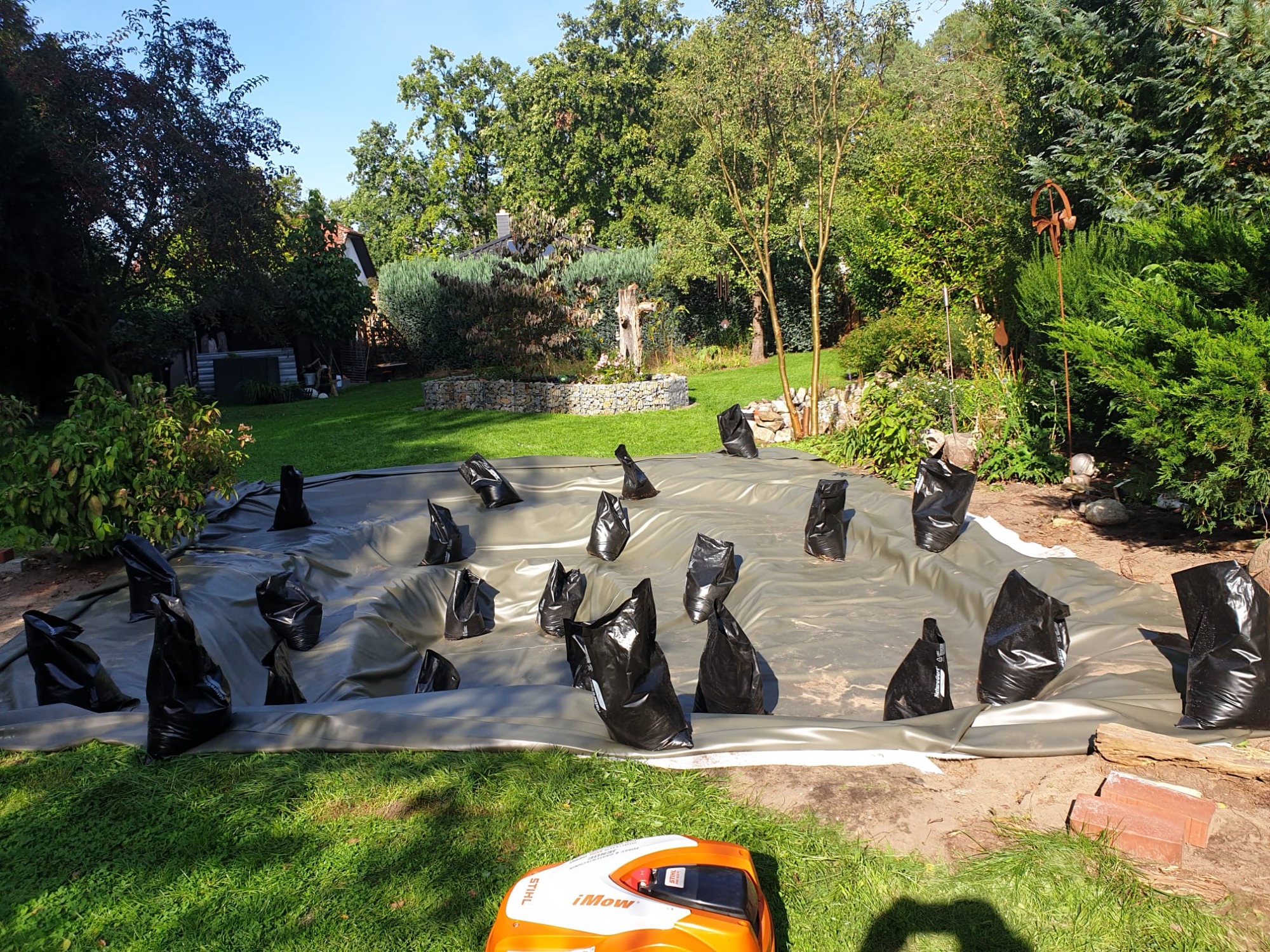

Hallo Teichliebhaber,
wir haben vor kurzer Zeit von diesem Forum erfahren und hoffen nun schon auf die Community um Tipps (bzw. Hilfe) für die Arbeit an der Panzerung unserer Teichfolie zu bekommen.
Kurzgeschichte:
alter Teich war undicht, nun mit Naturagart neu gemacht, vergrössert auf ca 50m² und verbessert. Fanden die Idee mit der Verpanzerung toll. Haben sämtliche Materialien von NaturaGart, ausser dem Trassmörtel. Die Option - selber machen - ist gesunken, aber finden bisher keinen Handwerker. Wie sieht es mit Eueren Erfahrungen aus? Habt Ihr es selbst gemacht oder welches Gewerk könnte man ausser Gala noch ansprechen? Wohnen im PLZ Gebiet 16775 in der Nähe von Oranienburg.
