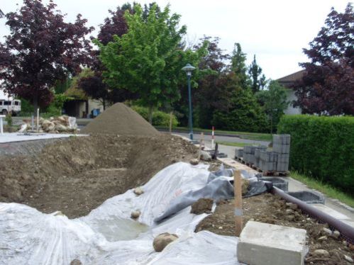

Auf der rechten Seite ist ca. nur 1m Platz, stelle dazu noch mal ein Bild in Nahaufnahme ein. Ich möchte neben der Mauer (ist ca. 1m hoch) eine Hecke Pflanzen. Damit ich die auch vernünftig Pflegen kann, brauche ich mindestens 50cm Wegbreite zum Laufen, habe dann aber noch kein Uferabsicherung, weil ich an dieser engen Stelle keinen Ufergraben machen kann (wie leider fast überall bei meinem Teich). Mir war halt die Schwimmfläche wichtiger als die Bepflanzung.
Ich versuche es mal mit den Hohlbetonsteinen und Magerbetonfüllung, wie Ihr auf dem Bild seht, habe ich ca. 4T Sand zum Beton anrühren :woohoo: . Welch ein Spaß. Die Baue ich dann in der rechten Teichwand ein, damit habe ich ca. 30cm zusätzlich Platz, um die Beckenrandsteine zu setzen. Die Pflanzen sollen natürlich dann in die Erde ganz rechts neben der Mauer mit viel Humus.

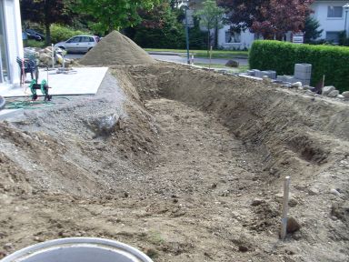

Hallo Frank,
zunächst mein Mitgefühl ... euer Boden seht ähnlich besch...euert wie der unsrige aus. Es sieht so aus, dass Du da einen Stein hast, den Du noch wegschremmen musst.
Die Wand mit Zement zu verbreitern bringt meines Erachtens für die Bepflanzung nichts, es sei denn Du setzt Topfpflanzen und die Töpfe auf den Beton. Außerdem scheint es um die Stelle zu gehen, die relativ steil und durchgehend tief ist, da musst Du gut nach unten absichern. Ich denke, das ist eher schwierig. Den Mutterboden für die Pflanzen müsstest Du außerdem stabilisieren (als Uferflanke).
Wir haben bei einer Stelle auch auffüllen müssen (allerdings in kleinerem Rahmen) und haben das mit einem Stein/Beton-Gemisch gemacht.
Wir haben bei uns auch alles mit Beton ausgekleidet, war zwar eine Elendsabeit, dafür sind die Flanken stabil und konnten gut modelliert werden.

Hallo liebe Teichbauer,
diese Woche war recht hart für mich: Erst mussten wir 2 Tage eine Mauer aus Betonsteinen aufschichten um die Teichhöhe auf Terassenhöhe zu bringen, und heute war der Bagger da.
Ich habe über 1 Jahr an diesem Teich geplant, da man uns letztes Jahr bei der Außenanlage im Stich gelassen hat und ich habe die Naturagart Anleitungen in dieser Zeit sehr oft durchgelesen, und doch nichts dabei gelernt
Theorie und Praxis sind halt 2 paar Stiefel...
Wie dem auch sei, der Bagger konnte die Grabenräumschaufel nur sehr selten benutzen, weil unser Grundstück recht schmal ist und daher nur die Zahnschaufel gepaßt hat.
Einmal kurz nicht aufgepaßt (und ich war heute eh schon geschafft) und der Teich ist zu breit, so dass ich fast keinen Sichtschutz mehr Pflanzen kann.
Habe mir nach vielem Lesen in diesem Forum überlegt, ob ich die Wand mit einem Sand/Zement Gemisch wieder breiter Mache, aber das Volumen wäre dabei ca. 5mx1,3mx30cm. Das von Hand zu machen, ist doch recht schwer möglich.
Dann hatte ich die Idee, Hohlbetonsteine zu Verwenden, um die Wand zu verbreitern.
Hat sonst noch irgendwelche Ideen? Bin relativ frustriert, hatte mich so auf diesen Tag gefreut und nun dieses Desaster. Der Boden ist auch übel, Sand/Lehm gemisch, werde wohl alles betonieren, mit diesem Gemisch kann ich nicht modellieren
Bin dankbar für jeden Tip. Stelle noch ein Bild ein, es geht um das rechte und linke Ufer. Konnte an dieser Stelle leider keiner 10cm Terasse machen, waren eh nur 2-3m Breite verfügbar...
Frank
