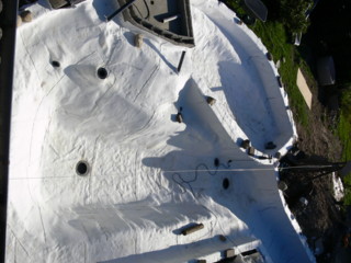

also mein Teichprojekt ist im 1. Bauabschnitt abgeschlossen.
siehe www.murners.de
Zum Thema Verbundmatte muss ich Euch sagen, daß ich verschiedene Quellschweissmittel (unter anderem auch das von Naturagart) ausprobiert habe.
Alle hatten eines gemeinsam!
Porzellanschüssel und kleiner 1cm Borstenpinsel --> und dann Pinsel eintauchen und unter die Matte!
Dann unter Druck von oben - den Pinsel entlang der zu klebenden Stellen (am besten senkrecht)sofort abbinden lassen. Wenn das Schweißmittel erstmal Luftkontakt ohne eine Folienverbindung hat, hälts ganz schwer. Da Du anscheinend auch ein entsprechend steiles Ufer hast, solltest Du auch nicht damit sparen.
Eins sollte noch gesagt sein. Etwaige Falten der Folie bitte nicht ankleben, da Dir diese bei zu viel Schweissmittel aufbrechen können.
Ausserdem wird die Verbundmatte ja sowieso mit Mörtel verputzt, danach siehst du keine Falten mehr.
Übrigens - meine 80 cm auf jeder Seite als Folienüberstand reichten völlig aus.
Ein letztes noch!
Ich habe das Vlies 900 genauso wie danach die Verbundmatte faltenfrei verlegt und mit Heissluftfön verschweisst.
Vorteil: Vlies 900 liegt sauber - und etwaige Wurzeln können nicht rein! Verbundmatte ist etwas empfindlicher und muss daher vorsichtig verschweisst werden (nur die grünen Fasern von Obereite und Unterseite verschmelzen) --> dadurch kann kein Mörtel unter die Verbundmatte und eventuellen Schaden anrichten!
