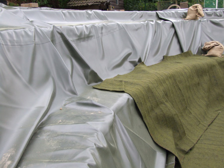

Bin momentan meine Verbundmatte am verkleben und habe nun das Problem oder einige Fragen zu Falten unter der Verbundmatte. Habe die befürchtung, dass wenn ich die Verbundmatte einfach über die Folienfalte klebe später der aufgetragene Mörtel beim Wasser füllen sofort reißt und es zu optisch und mechanischen Schaden kommen kann. Desweiteren habe ich die Frage ob man die Verbundmatte auch überlappen darf?

Drei Antworten von mir:
1. Foliengröße: Unbedingt mit dem NG-Berater besprechen. Unter besonderen Umständen, sprich Bogen im Teich, Halbinsel, Treppen unter der Folie, usw. reichen die 80cm unter Umständen nicht ganz. Wie hast Du das mit dem Ufergraben vorgesehen? Wir hatten auf den Gegenüberliegenden Seiten ein fixes Maß (Maueranschlüsse), da waren unsere 70cm Zugabe teilweise zu knapp bemessen. Wenn Du aber flexibel bist mit der Ufergrabenbreite, dann machen fehlende 10 oder 15cm nicht ganz so viel aus.
2. Vließ verschweißen: Wir haben uns einen Bunsenbrenner aus dem Baumarkt geholt. Der hat einen Piezozünder, so dass man den recht gut einschalten kann. Einfach kurz anheizen und aufeinanderdrücken, fertig. Geht auch mit Verbundmatte und Ufermatte. So habe ich Ufermatte an die Ufermatte angeklebt. Aber aufpassen, wenn Quellschweißmittel frisch aufgetragen ist, gibt es eine Stichflamme, da die Quellschweißmitteldämpfe sehr gut brennen.
3. Flasche für Quellschweißmittel: Frag mal den NG-Berater. Die haben da kleine PE-Flaschen. Ich hab die sogar geschenkt bekommen. PE-Flasche deshalb, weil das Quellschweißmittel das PE nicht angreift. Wir haben die ersten 50m² mit Pinsel aufgetragen. Fazit: Doppelter Verbrauch gegenüber Flaschenmethode. Lese mal die Anleitung zur Verbundmatte durch. Sollte da nichts von der Flaschenmethode drinnen stehen, spreche den NG-Berater an. Dann hast Du noch nicht die neueste Anleitung. Darin steht nämlich sehr gut beschrieben, wieviel man wo benötigt.
Zum Schluss noch ein Tipp zum Einschlämmen: Die erste dünne Lage kann man kaum dünnflüssig genug machen. Nach einer Zeit wird der Quast recht schwer, weil er sich mit der Schlämme vollgesogen hat. Dann in einem Eimer mit Wasser eintauchen, etwas schütteln, schon geht das Aufbringen wieder einfacher.
Viel Erfolg!
Viel Erfolg!

Hallo Peeti,
Unser Teich ist zwar nur ein Bruchteil eures Teiches, aber ich gebe Dir dennoch gerne einen Tip:
wir haben uns eine Kunstoff-Flasche im Bastelladen geholt, die eigentlich für Seidenmalfarbe gedacht ist. Dazu einen kleinen Trichter aus der Apotheke zum Umfüllen -> damit kann man schnell+effektiv arbeiten und es klappt besser als mit dem Pinsel aus einem Glasbehältnis.
Gruß Marita
Gruß Marita
