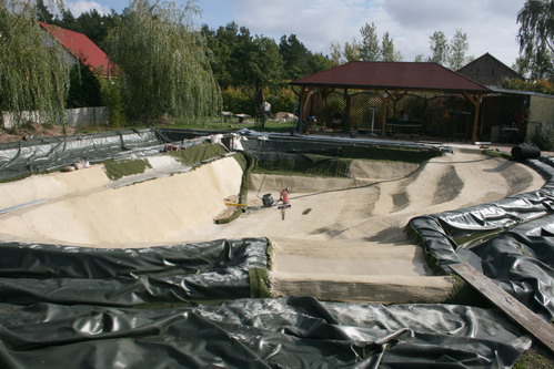

Matthias antwortete auf Aw: Leiter oder Treppe
richtig, es steht wohl auch in den NG-Anleitungen, dass man eine Treppe besser auf der Folie aufbauen sollte.
Ich gehöre aber zu denen, die bei solch einer Arbeit ständig auch neue Ideen entwickeln und dann will man auch vorher schon wissen, wie es später aussieht. Deshalb baute ich die Treppe vorher; aber wohlwissend um die Falten, in einer Teichecke.
Übrigens, so schlimm war es dann gar nicht.

23 Juni 2009 16:33 - 23 Juni 2009 16:34 #9191
von Etoile
Etoile antwortete auf Aw: Leiter oder Treppe
Finde die Bilder von Matthias auch toll, sehr anschaulich und gut verständlich.
Wie groß ist denn dein Teich Matthias? denn die Treppe nimmt ja doch einen recht großen Teil ein. Ich denke so viel Platz hab ich nicht. Und wenn du schreibst, der andere Einstieg (den ich leider auf den Fotos nicht erkennen konnte) würde öfter genutzt frage ich mich, ob ich dann den Platz für die Treppe doch "opfern" soll.

23 Juni 2009 12:21 #9190
von welldaisy
welldaisy antwortete auf Aw: Leiter oder Treppe
Tolle Bilder Matthias!!
Kann mich den vorhergegangen Meinungen nur anschließen, eine Treppe ist toll, aber beim Bauen unbedingt die Faltenbildung mit einrechnen.
Wir haben unter dem Vlies 900 die Treppe vorbetoniert, über der Folie Verbundmatte und jede Menge Mörtel!! - wie schon erwähnt nicht sparen, bricht leider - vor allem über dicken Folienfalten sehr leicht! - bei uns leider passiert:woohoo:
