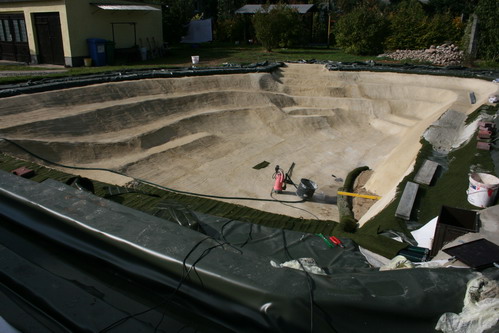

Matthias antwortete auf Aw: Leiter oder Treppe
einen seichten Einstieg, wie Martin schrieb, habe ich auf der gegenüberliegenden Seite.
Dort habe ich die 50cm Terrasse bis an den Uferwall hochgeführt und dann vor der Terrasse eine zusätzliche Schräge auf ca. 1m herunter.
Links auf dem Bild zu sehen. Ich schau mal, ob ich noch ein besseres Bild finde...

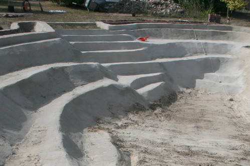

22 Juni 2009 11:05 - 22 Juni 2009 11:20 #9150
ganz so "technisch ausgefeilt"
wie Martin beschreibt, habe ich meine Treppe nicht.
Achte darauf, dass deine Treppe möglichst in einer Teich-Ecke ist, sonst wirst du verrückt mit den vielen Falten, die da entstehen.
Außerdem solltest du recht großzügige Zugaben beim Folienbedarf machen, sonst wird es nicht reichen.
Ich habe die Treppe, wie auch alle anderen sensiblen Bereiche, vorher aus Beton aufgebaut (sehr sandiger, lockerer Boden, dann kam Vlies 9oo, Folie. Die verputzte Verbundmatte verdeckte dann alle Falten. Auch da war ich mit dem Beton nicht sparsam.
