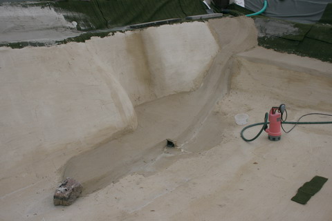

Reinhard hat schon recht, wenn die Saugrohre z.Bsp. in der Teichmitte geplant sind, ist meine Methode keinesfalls zu empfehlen, da würden auf jeden Fall solche "Schmodderecken entstehen.
Wie man aber auf dem Foto sehen kann, liegen die Rohre bei mir am Fuße eines steilen Hanges und da funktioniert es super.

Also die Mulde für die Saugleitungen würde ich auf jeden Fall empfehlen.
Hier geht es ja nicht nur um das Sehen der Leitungen, dies kannst du ja auch mit allem anderen kaschieren, was viel wichtiger ist, ist das du durch eine einfach am Bodengrund liegende Leitung, auch wenn diese mit Verbundmatte nicht mehr auffällt, künstliche Schmodderecken schaffst, wo dir immer der Mulm hängen bleiben wird.
Jede Erhöhung am Teichgrund sollte ganz einfach vermieden werden.
Zum Vlies unterlegen:
Auf jedem Fall gehört dort Vlies hin, wo Betin hinkommt, ich empfehle sogar dei gesamte Kulde mit Vlies auszulegen, auf diese wenigen qm, soll es nicht drauf ankommen.
Grüße Reinhard

02 Sep. 2009 06:58 #10203
Matthias antwortete auf Aw: Saugschläuche verlegen
Hallo Vera,
ich hoffe, der Link funzt, bin da nicht so gut ....
wenn nicht, musst du mal die Suchfunktion o.rechts bemühen.
forum.naturagart.de/component/option,com...mit,6/limitstart,18/
Zu den beiden Öffnungen der Rohre habe ich ein deutliches Gefälle gebaut.
Wenn du den Boden mit Polygonalplatten auslegen willst, ist Vlies 9oo
wohl die bessere Lösung. Das ist wesentlich robuster als die VM, die ja erst verputzt ihre volle Wirkung zeigt.
