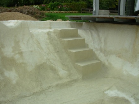

Hallo Vera
Bezüglich Treppenbau über der Folie hatte ich auch gewisse Bedenken, das Ding wird ja schnell einmal ein paar hundert Kilo schwer und drückt dann mit dem ganzen Gewicht auf die Folie, im schlechtesten Fall als Punktlast, wenn sich das Erdreich ungleichmässig setzt.
Aus diesem Grund habe ich meine Treppe aus Polystyrol modelliert und die darunterliegenden Hohlräume mit Bauschaum ausgefüllt (damit hält die Sache besser und die Last wird gleichmässiger abgetragen). Anschliessend wurde die Treppe mit VM überzogen und vermörtelt.
Der Auftrieb des Polystyrol unter Wasser wird durch das Gewicht des Mörtels etwa kompensiert, sodass eine „schwerelose“ Treppe entsteht (klar, wenn jemand draufsteht, gibt’s natürlich schon noch eine gewisse Belastung auf die Folie). Der Treppenbau ging ganz einfach und sieht recht passabel auf (siehe Bilder im Anhang). Wichtig dabei ist, dass man XPS und nicht EPS wählt (also das lila und nicht das weisse Polystyrol). XPS ist nämlich im Gegensatz zu EPS wasser- und druckbeständig.
Bezüglich Stufenhöhen habe ich unten 2 x 25cm (weil man bei dieser Tiefe noch leichter ist) und oben 2 x 20cm gebaut. Die Treppe endet oben in einer Flachwasserterrasse, der Teich ist an dieser Stelle ca. 1.30m tief.
Grüsse, Stef
Grüsse, Stef
