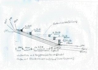

04 Sep. 2009 17:59 - 04 Sep. 2009 18:02 #10255
von Gartendrache
Hallo Vera,
habe mich mal als Künstler versucht und eine Zeichnung von der "Palasttreppe" gemacht.(Hier schüttet es, komme eh nicht weiter:( )
Wir machen Aufbau folgenderweise. Vlies, Folie, VM, Flies. Von unten angefangen, 1. Stufe Pflastersteine in Beton gesetzt, aushärten lassen. Dann mit Beton hinterfüllen. Aushärten lassen. 2. Stufe Pflastersteine setzen .....usw. Beton entweder mit Betonschlämme gefärbt überziehen, oder mit Polygonalplatten belegen, verfugen.
Liebe Grüße Anette
mmh, Bild ist schlecht zu erkennen. Also: 1. Stufe 50cm, 60cm Auftritt zur nächsten. 2. Stufe 30cm, 60 cm Auftritt, nächste 20cm, 2,6m Flachwasserzone, 4. Stufe 20cm, 60 cm Auftritt, 5. Stufe 20cm mit 60cm Auftritt am Rand angekommen:)
Liebe Grüße Anette
Letzte Änderung: 04 Sep. 2009 18:02 von Gartendrache. Begründung: schlechte Bildqualität
