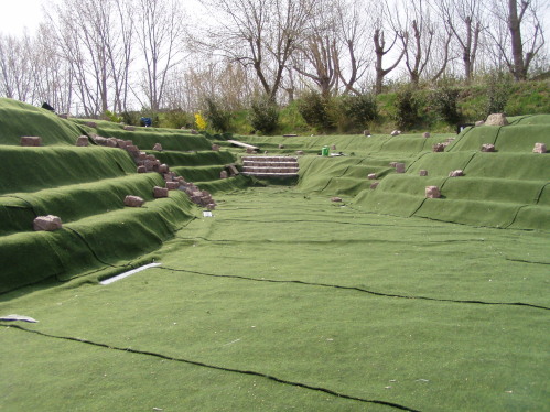

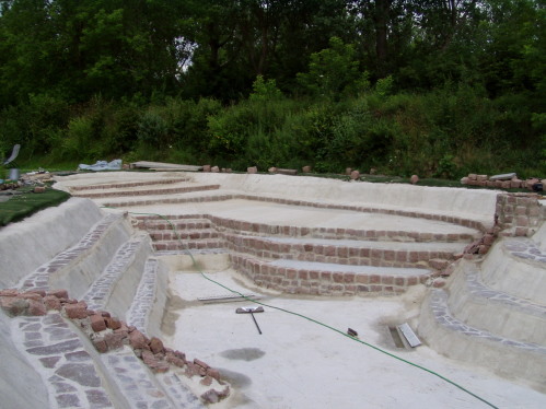

ich habe eine Treppe auf Folie gebaut.
Schaut mal in meine Galerie "Befüllung Schwimmteich" Bzw. Modelierung Schwimmteich. Da seht ihr diverse Aufbauten auf Folie. Hält alles.
Am Besten sieht man das im Vergleich der Bilder
Kategorie: Modelierung Schwimmteich, Bild: Einstiegsbereich
und Kategorie: Vließ/Folie, Bild: Vließ im Teich
Sorry dass das so umständlich ist, aber ich kriege das mit den Bildern einstellen nicht hin
Gruss
Gruss
