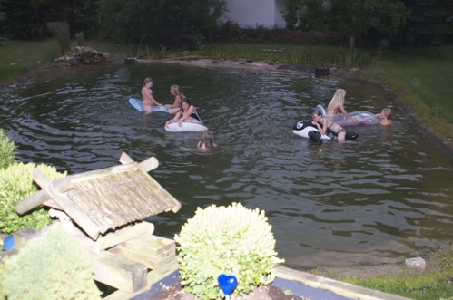

die Mörtelschicht ist natürlich rau. Im Eingangsbereich haben wir den Mörtel glattgestrichen. Das hat aber den Nachteil, dass der Mörtel schon nach recht kurzer Zeit recht glatt ist.
Die Kinder haben eigentlich keine Probleme damit. Es gab zwar schon mal die Situation, dass sich ein Kind eine Schramme geholt hat. Aber wie sagt man so schön: "Das übt!" Wie das an dem Bild hier zu sehen ist, hält das die Kiddies nicht vom Plantschen ab.

Hallo Teichfreunde,
Ich plane, meinen Schwimmteich komplett mit der VM auszulegen und zu vermörteln. Jetzt lese ich hin und wieder im Forum, dass die Mörtelschicht recht rauh ist bzw. wird und sich die Kiddies beim Spielen im Teich leicht Schürfwunden zuziehen.
Was ist Eure Badeefahrung mit der Vermörtelung?
Kann man diesen Schmirgelpapiereffekt durch spezielle Verputzungstechniken bzw. durch die Wahl eines feinkörnigen Sandes entschärfen?
Ohne die gesamte Grube jetzt ausfliesen oder mit Polygonalplatten auspflastern zu wollen, kann man die Mörteloberfläche durch Eindrücken eines feinen und runden Kies hautfreundlicher gestalten? Ich meine, so etwas schon einmal im Forum gesehen zu haben.
