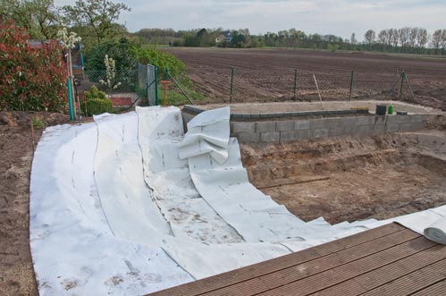

Dann werde ich es mal, wenn es heute abend trocken ist, mal versuchen.
War mir nicht sicher, ob es in einem Stück sein muss, oder auch "gestückelt" werden kann.

ich habe das Vlies an der Stelle wo sich eine Falte gebildet hat zerschnitten und dann mit einer neuen Bahn überlappend wieder angesetzt. Du kannst das Vlies ideal mit einem Heißluftföhn punktuell miteinander wieder verschweißen. Dann passiert da später nix beim Folie einziehen.
Klappt gut!
Marcus

also im normalfall würde ich sagen das alles mit vlies abgedeckt ist...ob nun in einer bahn oder in mehreren stücken sollte egal sein.
gruß kai
gruß kai

wir haben mit der Verlegung des Vlies begonnen.
Nun komme ich an eine Stelle, die sehr verwinkelt ist.
WIe wird an solchen Stellen am besten verlegt?
Ich hatte vorher als eine Bahn versucht, das funktioniert aber nicht gescheit.
Ist es besser das Vlies hier nur bis zur Mauer zu ziehen und schräg abzuschneiden und dann aus dem Filtergraben schräg anzulegen?
Der Falke
Der Falke
