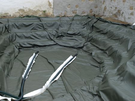

Das Foto

Vlies wurde mit den Helfern verlegt und hat war in 2 Stunden erledigt. Mit zwei Föns.
Jetzt wissen wir nicht, wieviel Falten in der Folie sein "dürfen". Sind das zu viele Falten, oder kann man die Verbundmatte da drüber legen. Die Männer sind schon ziemlich verzweifelt mit den Falten.

reinhardsiess antwortete auf Aw: Vlies verlegen
Hi
Vlies verlegen zu zweit für 200m² ca 2 Stunden.
Heißluftfön und all das andere Zeug kannst du dir ersparen, wenn du das Vlies von der richtigen Seite verlegst.
Beginn das Vlies von der gegenüberliegenden Seite zuverlegen, von der aus du die Folie ziehst.
Überlappungen des Vliese so legen, dass das Vlies beim Folien ziehen nicht hochgeschoen wird.
Grüße Reinhard
Grüße Reinhard

trebondi antwortete auf Aw: Vlies verlegen
Vlies verlegen dauert viel Länger als die Folie. Wenn ihr es morgen schafft, das Vlies zu verlegen, dann ist das gut. Besorgt euch diese Heißluftföne. Damit geht es wunderbar, das Vlies punktuell zu verschweißen. Dabei darf das Vlies auf keinen Fall nass werden, da es sich dann nicht mehr verschweißen lässt.
Das Verlegen der Folie hat bei uns 8 Stunden gedauert - 1 Stunde verlegen und 7 Stunden Grillen
Viel Erfolg.
Viel Erfolg.
