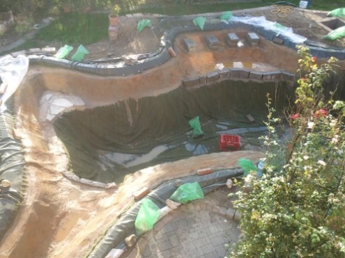

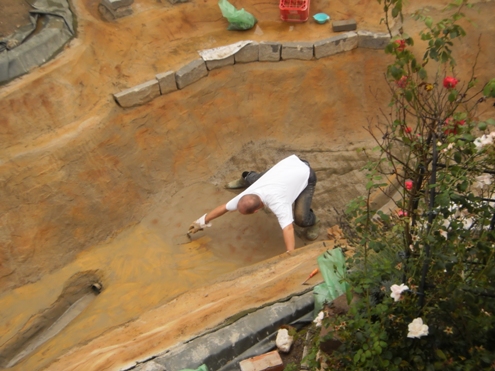

Hallo birdy,
Ja, mit dem nachträglichen Einarbeiten kann man noch tolle Effekte erzielen. Hab schon viele Bilder vom Teichbau, aber noch keine Galerie, werde ich aber noch machen. Ich kann dir inzwischen ein paar hochauflösende Bilder mailen wenn du willst.
hier noch zwei Bilder
liebe Grüße aus Kärnten!

Hallo birdy,
Bin letztes Wochenende mit dem vermörteln fertig geworden.
Ich habe den normalen grauen Zement (aus Kostengründen) genommen, Farbe Hellbraun/Dunkelbraun im Verhältnis 3:1 in der Mischmaschine gemischt und vermörtelt. Danach in die aufgetragene Mörtelschicht nochmals Farbe "drübergesalzen" und mit Kelle und Pinsel eingearbeitet.
Dadurch entsteht eine unregelmäßige Farbfläche, ich bin mit dem Ergebnis sehr zufrieden. Mag sein dass man bei grauen Zemet mehr Farbe nehmen muss, mir ist trotzdem einiges übriggeblieben, graustich nein
liebe Grüße
Herbert
