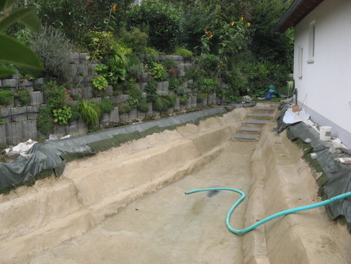

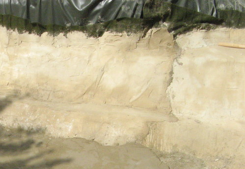

Hallo Mike, hallo Matthias
ich habe meinen Teich mit ocker/braun eingefärbt, so dass ein hellbrauner Ton entstanden ist. Dies hat aber auch mit dem Trasszement völlig problemlos funktioniert (siehe Bild 1 in der Bauphase). Ich kann mir vorstellen, dass mit blauen/grünen Farbtönen der Weißzement die bessere Wahl ist, aber für die braunen Töne hat es echt gut geklappt (Bild 2 beim Fluten).
Hier bei uns ist der Weißzement (12 EUR/25kg) mehr als doppelt so teuer, wie der Trasszement (5,5 EUR/25kg), daher habe ich mich für den Trasszement entschieden. Mit dem Trasszement habe ich dann aber auch alles gemacht, sowohl die Unterschicht als auch die Deckschicht, habe auch alles durchgefärbt.
Micha
