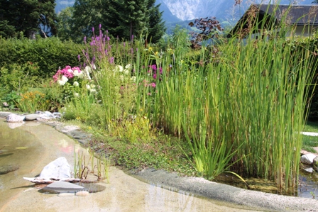

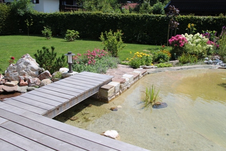

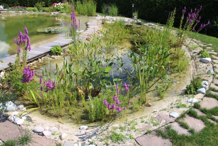

1 Jahr ist jetzt vergangen und ich wollte abschließend nur nochmal eine kurze Info über die Entwicklung von Wasser und Pflanzen mitteilen.
Im Frühjahr nach überstandenem eiskalten Winter mit dicker Eisdecke war sowohl im Schwimmteich, als auch im Filterteich der Boden bis hinauf zur untersten Terrasse mit einer dünnen Kalkschicht belegt. Ph normal. Im ST haben wir mit Pndovac Sauger die Kalkschicht soweit möglich abgesaugt. Im FT war dies natürlich nicht möglich. Es hat sehr lange gedauert bis die Unterwasserpflanzen gewachsen sind, vorsichtshalber haben wir bei NG gleich nachbestellt und die Lücken bepflanzt. Bei den Filterteichpflanzen gab es so gut wie keine Ausfälle. Auch die Ufergräben hatten wenig Ausfälle - einfach Glück gehabt.
Die erste und bis jetzt letzte Algenblüte entstand im Frühjahr, als wir das Sediment aus dem ST mit dem Sauger in den Filterteich leiteten. Das würde ich so geballt jetzt nicht mehr machen. Das Wasser wurde recht schnell leicht bis stark grün und ich hatte den Eindruck, dass die Nährstoffe auch aufgrund noch kleinwüchsiger Pflanzen im FT immer im Kreis gepumpt wurden. Es bildete sich im ST so eine Art Algen-Mulm-Teppich, der sich nach und nach vom Grund löste und an die Oberfläche trieb. Kurzerhand wurde der Saugsammler zum Skimmer (funktioniert genial) und das Algen-Mulm-Gemisch setzte sich im Filterteich ab. Nach ca. 2-3 Wochen war der Spuk vorbei und fast über Nacht hatten wir gasklares Wasser und Wolken von Zooplankton waren zu sehen.
Seitdem ist das Wasser trotz der heißen Temperaturen und regem Badebetrieb absolut klar.
Hier noch ein Paar Fotos, um die Entwicklung innerhalb eines Jahres zu veranschaulichen:
Filterteich, Ufermatte mit Ufermattensaat
Ufergraben
Quellgebiet
LG Marcus
