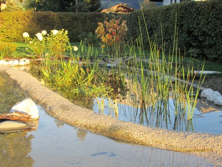

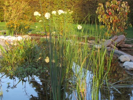

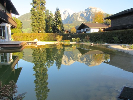

Verschiedene Binsen im Ufergraben:
Ufergraben vom Steg aus:
Blich von Osten:
Blich von Osten:
