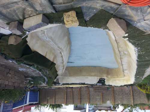

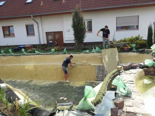

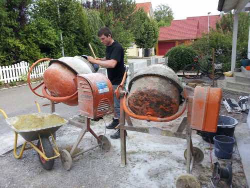

ja, ich habe viel telefoniert, aber einer Maschine zum Mischen und Aufspritzen von Zementmörtel habe ich bei keinem Baumaschinen Vermieter in der Region gefunden. Einige wussten von einer "Putzmeister P-13" Maschine, die das kann, wird aber seid >20Jahren nicht mehr hergestellt
Aber verputzt ist jetzt trotzdem, Wir waren zu dritt, mit 2 Betonmaschinen, für Schlämme und Mörtel. Einer hat gemischt und geliefert und die anderen 2 haben das Zeugs verarbeitet. Das ging extrem flott, zu unserer Überraschung. Nach einem Tag waren die Wände fertig, dann noch ein halber Tag für den Boden .... und fertig. Ich kann es selbst noch kaum glauben. 3 Tonnen Material verarbeitet ! Es kann sich sehen lassen, gute Freunde sind einfach unbezahlbar.
Meine Finger sind allerdings jetzt kaputt vom ätzenden Zement. Ich muss wohl ein zwei Tage Pause machen. Dann geht es aber weiter. Ein paar grosse Steine müssen noch rein, als Treppe zum aussteigen und dann: Wasser Marsch. Den oberen Abschluss mache ich dann von aussen.
Grüße Wakeman
p.s. im Filtergraben muss noch der Lehmsand rein. Bei uns in der Nähe kenne ich keine Sandrube. Wo bekommt man das denn sonst noch ? Selber mischen aus Sand und Erde ist wohl nicht das gleiche ... ?
Grüße Wakeman

Bin aus Waldachtal. Wir haben letzten Samstag den Schwimmteich,ca 15x6m ohne Boden mit 2 Betonmischer und 4 Leuten in 12 Stunden betoniert. War ganz schön fertig hinterher.
Gruß hebbe
