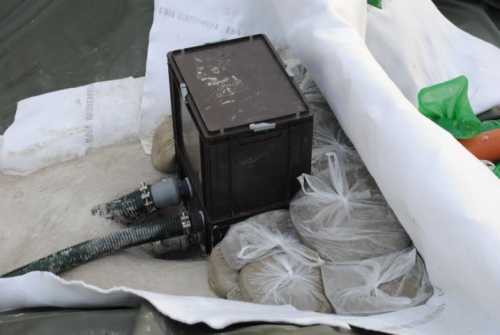

Vielen Dank für eure hilfreichen Antworten. Ich werde den Dammdurchbruch die nächsten Tage fertig schließen, wie, muss ich noch mal nachdenken.
Übrigens, der Saugsammler kann nicht mehr umgestellt werden Richtung Trennfolie, den habe ich schon vor einer Woche am Fuß einbetoniert.
Liebe Grüße, Peter
Liebe Grüße, Peter

Hallo Peter,
der Druck gegen Damm kommt ja nur von der Schwimmteichseite her und dein Zielsaugkasten musst du ja auch umbauen mit Betonbeuteln, dann müsste das auf jeden Fall reichen. Hier noch ein Bild von der Zielsaugseite her.
Gruß Hebbe
Gruß Hebbe

Hallo Peter,
möchtest du den Saugsammler so weit vor dem Damm stehen lassen?
Wir haben ihn in den Damm gestellt, und bauen jetzt den Steg darüber, mit einer Luke zum Öffnen. So kann man ihn immer noch gut bedienen.
Die Trennfolie sitzt bei uns da, wo bei dir die rote Linie zum Filtergraben eingezeichnet ist.
So ist der Saugsammler versteckt.
Warum möchtest du den ganzen Damm zubetonieren?
Groß Birgit
Groß Birgit

Hallo Hebbe,
ich weiß nicht ob wir uns richtig verstehen?
Ich meine die Breite zwischen der grünen Trennfolie und den roten zwei Linien. Hier müsste ich betonieren (z.B. mit Beuteln), hier ist es insgesamt 55 cm breit.
Grüße, Peter
Grüße, Peter

Hallo Peter,
wie du auf den Bildern erkennen kannst ist mein Dammdurchbruch relativ breit (oben ca 1m), aber das ganze sitzt Bombenfest, da habe ich keine Bedenken, allein schon das Sichtmauerwerk davor gibt eine große Stabilität.
Gruß Hebbe
Gruß Hebbe

Hallo Hebbe,
glaubst du das geht auch auf einer Breite von insgesamt 55 cm und ist später auch belastbar? Wie groß waren deine Beutel?
Grüße, Peter
Grüße, Peter
