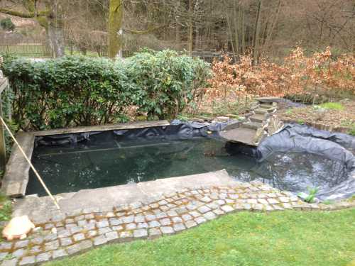

Liebe Teichgemeinde,
ich bin ein "Frischling" und ganz neu hier im Forum und hoffe sehr, dass Ihr mir bei meinem Teichproblem - unerklärlicher Wasserverlust-weiterhelfen könnt.
Die Entwicklung: Ich habe vor 2 Jahren mit meinen Kids unseren Teich angelegt, ca. 20 m2. Rund 4 Wochen war er dicht. Dann hat sich der Wasserspiegel plötzlich um ca. 30 cm abgesenkt. Ich habe den Teich schon zig mal abgepumpt, neu befüllt und nach Löchern in der Höhe des abgesenkten Wasserspiegels gesucht. Fehlanzeige, daher habe ich auch noch keine Bepflanzung vorgenommen. Ich habe auch die Falten verklebt, wegen möglicher Kappilarwirkung. Aktuell habe ich auch die Folie an der Seite mit den beiden Brettern (siehe Foto) nach innen geklappt (Idee auch Kappilarwirkung). Fehlanzeige. Ich habe ein "magisches schwarzes Loch" und finde es nicht. Beachtenswert ist noch, dass das Absinken innerhalb von 24 Std. passiert, somit kann es ja kein kleines Löchlein sein. Ich habe keine Idee mehr und überlege schon neue Folie drüber zu kleben. Ist aber was aufwendiger, wegen des schon fertiggestellten Wasserfalls. Hat von Euch einer einen guten Rat für mich oder auch schon mal das gleiche Problem gehabt?`
Ich freue mich sehr über Eure Rückmeldungen
Herzlichst
Metze
