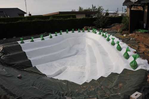

Die Sicherungsfolie liegt bei mir noch unter dem Vlies.
Bei uns hat es damals in der Nacht vorm Folie legen ordentlich geschüttet,musste damals dann noch einiges abpumpen.
Unter dem Vlies und Sicherungsfolie war noch ca. 15cm Grundwasser, an das ich nicht megr drankam.
das verschwand aber dann ziemlich schnell.
Gruss Sam
Gruss Sam

Hallo, wir haben das Vlies nass gemacht, dass es besser liegt und sich der Form besser anpasst. Teilweise haben wir die Bahnen dann mit der Lötlampe zusammengeheftet.
Vom Boden her wird es eh feucht werden.

Hallo HGS,
wir haben die Sicherungsfolie, wieder herunter genommen, bevor wir den Vlies gelegt haben. Sie wurde beim Vermörteln wieder gebraucht, um den Mörtel bei der Hitze nicht zu schnell austrocknen zu lassen. Außerdem hat sie uns geholfen frisch vermörtelte Stellen vor einem Regenguss zu schützen.
Ob der Vlies nass ist, bevor Teichfolie hinein kommt wird egal sein, da die Feuchtigkeit nicht den Vlies angreift.
Der Vlies wird sich nass besser an die ausgehobene Grube anpassen, dadurch weniger große Hohlräume, wenn die Folie darauf gelegt wird.

Hallo liebe Teichfreunde und -bauer,
nun soll die Sicherungsfolie und das Vlies in den zukünftigen ST.
Schauer und Gewitter kündigen sich an!
Ich vermute, dass ich mit der Vliesverlegung trotzdem loslegen kann, da die Teichprofile von der Sicherungsfolie geschützt sind und bei Bedarf oberhalb des Vlies abgepumpt werden kann.(wenn es dicke kommt) Richtig?
2. Muss das Vlies danach (vor der Verlegung der Teichfolie) wieder trocken sein, oder kann das nasse Vlies mit der Teichfolie überdeckt werden? Die Nässe käme dort ja nie(?) wieder raus? egal? oder max. mit mäßiger Feuchte zudecken?
Oder sollte alles zwingend in einem Zug geschehen (Sicherungsfolie, Vlies und Teichfolie)?
Danke für Eure Ideen
