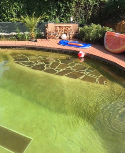

Wir haben vor fünf Jahren unseren Teich mit Wasser befüllt.
Zuvor ist er von Profis vermörtelt worden mit Naturagartmörtel. Auch hier war das Problem, dass man die Pigmente trocken vorher mischen musste. Da der Tag windig war, war das eine ziemliche Sauerei...
Unser Putz ist also beige/sandfarben und sieht sehr natürlich aus. Auch jetzt, nach fünf Jahren erstrahlt er in der gleichen Kraft. Natürlich wird das Wasser grünlich, aber man erkennt an den Schrägwänden durchaus die Farbe. Und ja, wir reinigen den Teich regelmässig, weil wir nicht so gerne darin ausrutschen wollen. Trotzdem ist er nicht klinisch.
Die Farbe möchte ich nicht missen! Hier ist ein Foto aus dem Frühjahr (Mai 2018, Teich 1 1/2Jahre in Betrieb) Er sieht heute noch genau so aus. Das einzige, was sich ändert, ist die Wasserdurchsichtigkeit, die ist mal mehr, mal weniger gegeben.
