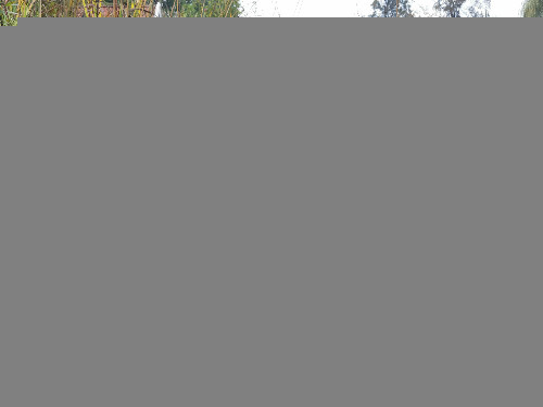

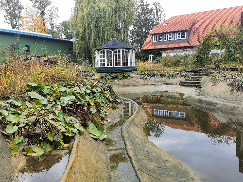

Norbert schrieb: Guten Morgen,
auf das Minenfeld "Geschmacksfragen" möchte ich mich nicht begeben. Ich sehe das eher praktisch: Keine Mischung ist "farbfrei": Zement und Sand tragen in unterschiedlichem Maße zu der Farbe bei.
Im Anhang das Foto eines Teiches, den wir nach 15 Jahren auf Sedimentfallen-Technik umgebaut haben. Die Hänge wirken im trockenen Zustand relativ hell - trotz der Farbe.
Eine andere Aufnahme zeigt das beim Abpumpen aus der Nähe. Da ist der feuchte Untergrund noch so, wie er im Wasser wirkt. Man wird immer etwas flockigen Mulm auf dem Boden haben. Im Wasser wirkt der etwas heller als auf dem Trockenen.
Beispiele aus gekachelten Pools zeigen, dass man auf gleichmäßigen, hellen Untergründen jede kleine "Unsauberkeit" sieht. Wenn brauner Mulm auf braunem Boden liegt, fällt das nicht auf. Im Zweifelsfall: Muster machen. Nimm den Sand, den du kriegen kannst und den Mörtel, den du einsetzen möchtest und mach ein Musterstück. Dann kannst Du es noch mal einen Meter versenken, dann sieht es noch anders aus.
Die Farbe des Untergrundes bestimmt hinterher übrigens auch die Farbe des Wassers.
Bei den Teichen im Park haben wir uns aus solchen praktischen Erwägungen auf dieses Farbmuster festgelegt.

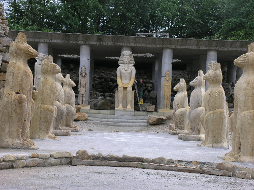

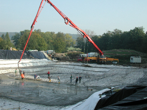

Ich füge noch zwei Fotos aus der Bauphase des Unterwasserparks bei. Beim Einbau macht die etwas anderen Zement-Zusammensetzung den Beton dunkler.
Die Fläche zwischen den Temlwächter-Katzen ist mit üblichem Portland-Zement gemacht. Da sieht man den Unterschied zu den angefärbten Katzen deutlich.
Also: Der erste Anlauf wird selten so sein, wie man sich das vorgestellt hat. Dagegen hilft nur entweder standardisierte Sackware oder ausprobieren.

Guten Morgen,
