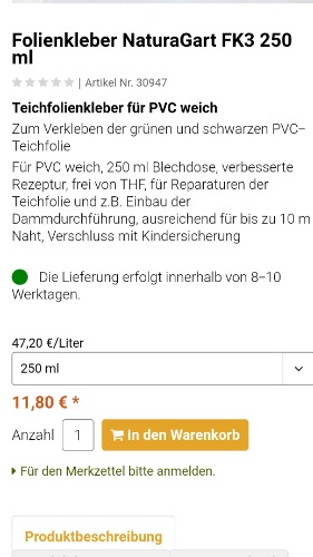

Hallo, es ist die 250ml Dose von NG, Infos dazu bei NG, habe noch andere Sachen übrig

Ich hab noch eine Dose Folienkleber vom Teichbau übrig, original NG. Falls Interesse einfach melden

Hallo Sony,
Folienkleber gibt es von NG. Bei mir war auch im Ufergraben die Folie zu kurz. Bin nach der Anleitung von NG vorgegangen. Es ging problemlos.
Im Online-Shop von NG findest du den Folienkelber und gleich darunter die Anleitung als PDF zum Download.

Ich habe beim verlegen der Folie (Premium Plus NG) im Ufergraben bemerkt, dass ca 80 cm fehlen. Mit was kann ich am besten ein Stück Folie ankleben, dass das auch sicher hält über all die Jahre oder ist Quellschweissmittel anzuwenden?
