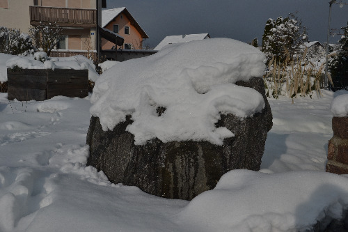

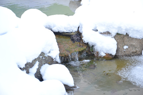

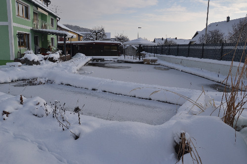

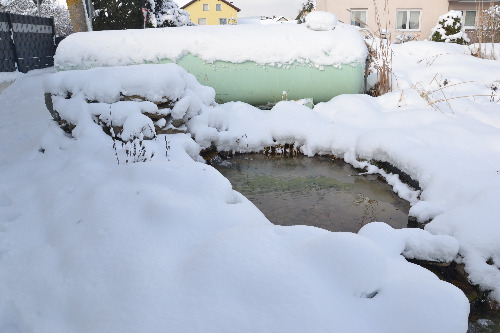

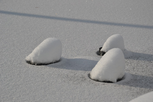

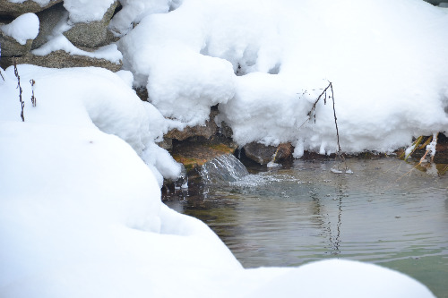

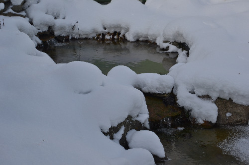

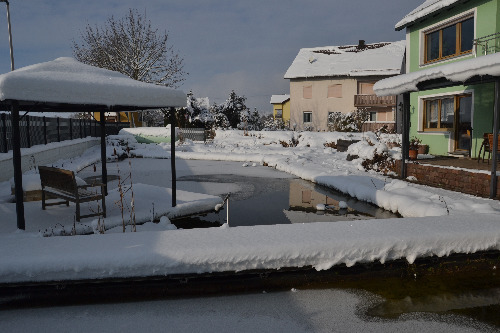

wird Zeit mal wieder was zu berichten. Diesmal einfach ein paar schöne Winterbilder.

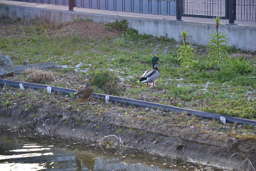

Es wurde kürzlich auch wieder das Thema Enten im Teich angesprochen. Ich war froh davon nicht betroffen zu sein. Bis vor ein paar Tagen....
Hab sie ca. fünf mal verscheucht, dann haben sie sich ein ruhigeres Plätzchen gesucht.

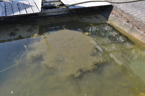

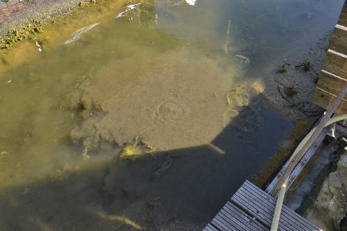

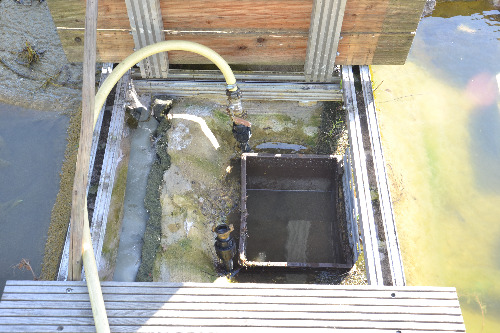

an den Ostertagen habe ich den Frühjahrsputz am Teich durchgeführt. In einigen Beitragen wurde bereits die Rückspülung der Sedimentfallen angesprochen. Bei mir war es auch höchste Zeit den Dreck vom Winter aus den Sedimentfallen zu entfernen. Wie das dann aussieht wollte ich mit den Bildern mal zeigen.
Für unsere Neulinge der Ablauf:
Schieber der Zielsaugtechnik schließen und den Wasserspiegel im Filtergraben deutlich senken. Schlauch an die Rückspülleitung anschließen. Zuerst den passenden Schieber öffnen und dann immer wieder mal für ein paar Sekunden den Schlauch ganz öffnen. Das ganze dann so lange bis einigermaßen sauberes Wasser kommt.

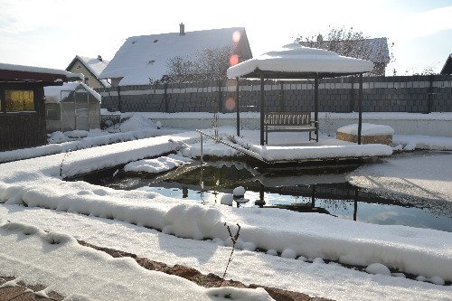

Sehr schön - ich freu mich auch schon auf den ersten richtigen Schnee
20 Nov. 2022 12:28 #34681
von _mark_
_mark_ antwortete auf Unser Teichbau - Beginn August 2017
Bei uns in Hessen war auch gestern morgen alles weiß. Knapp 5cm
Ich brauche das Zeug nicht... macht nur Arbeit. Von mir aus könnte es jetzt wieder Frühling werden.
