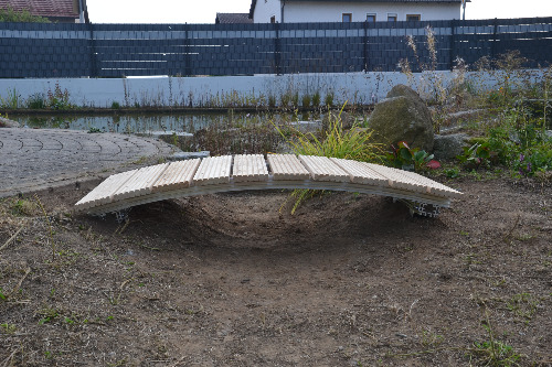

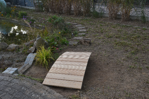

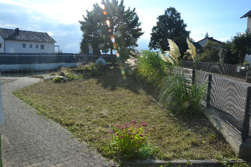

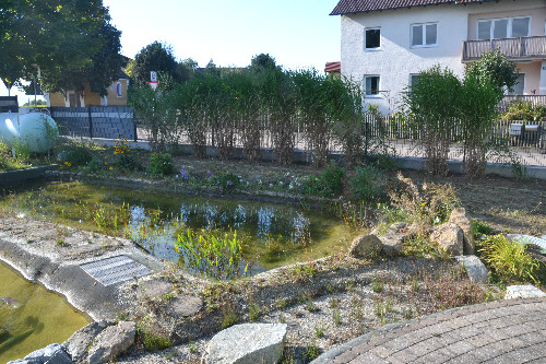

bereits im Sommer hatte ich mir die kleinste der Brücken von NG bestellt. Durch meinen Teichüberlauf, der in die Blumenwiese läuft, ist am Teich ein leichter Graben an dem bisher nur ein Provisorium verbaut war. Am Wochenende war gutes Brückenbauwetter und ich machte mich an die Arbeit. Jetzt sind noch die einfachen Gehwegplatten um den Filtergraben zu entfernen. Die Blumenwiese hatte die Wegplatten total überwuchert und wurde vor zwei Wochen abgemäht. Wir haben uns jetzt für einen Weg mit Rasengittersteinen entschieden. Den wollen wir im nächsten Jahr dann begehbar halten und den Bewuchs entsprechend zurecht stutzen. Die Blumenwiese hatte sogar die Uferstauden am Filtergraben überwachsen. Die kamen dadurch nie so richtig zur Geltung.
Hubert

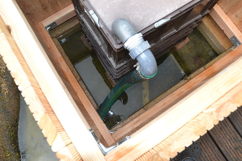

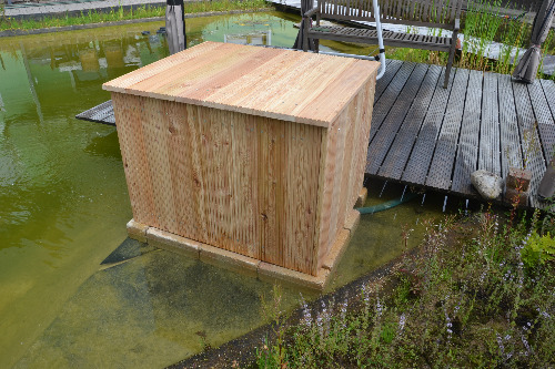

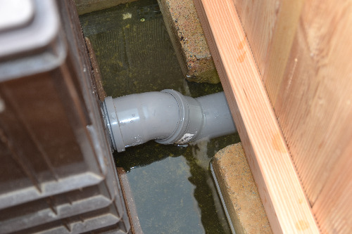

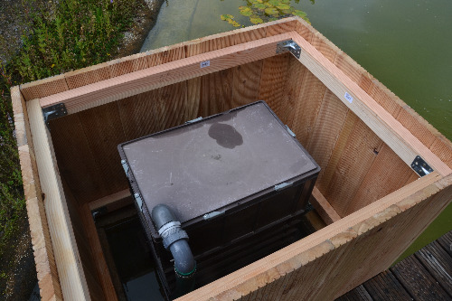

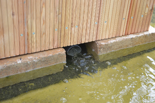

in einem älteren Beitrag habe ich meine Filterstation von NG als Beispiel angeführt. Mein zweiter Filter war bisher noch nicht verkleidet, da ich mich nicht entscheiden konnte wie ich es durchführen sollte. Die kleinste Filterstation von NG hatte leider keinen Platz. Jetzt im Urlaub wurde es aber dann Zeit die Sache mal zu erledigen.
Da der Filter im Teich auf ein Fläche der -10 cm Stufe steht, ist möglicher Wasseraustritt kein Problem. Der Filter steht gleich neben dem Steg. Daher habe ich ein Filterhäuschen aus den gleichen Bretten wie den Steg gebaut. Die Terrassendielen aus sibirischer Lärche gibt es auch im Baumarkt. Ich hab es etwas größer gebaut, damit ich wenn nötig noch einen Grobfilter aufsetzen oder eine UV-Lampe einbauen könnte. Um mit dem Holz über den Wasserspiegel zu kommen, habe ich einfach eine Reihe Trockenmauersteine verlegt. Das Filterhäuschen hat ordentlich Gewicht und steht daher ohne Befestigung auf den Steinen. Jetzt muss ich noch den Bereich direkt um das Filterhäuschen etwas ansehnlicher gestalten.
Hubert
Hubert

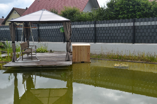

Hallo Alfons,
ich mach einfach die Vorhänge zu. Durch das Dach ist es fast wie in einem Gewächshaus und es wird auch bei wenig Sonne kuschlig warm.
Hubert
Hubert
