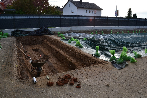

Hier der zweite Filtergraben. Ich hatte einen guten Baggerfahrer. Er hat geduldig das gemacht was ich wollte. Dieser Filtergraben jedoch war der Anfang. Weder ich noch der Baggerfahrer hatten Erfahrung und so wurden die die Wände gleich mal zu steil. Das hintere Ende füllte ich gerade noch auf, da der Graben zu lang wurde und ich dort ja die senkrechte Wand für den Foliendurchbruch zum externen Pumpenschacht brauche. Die oberste Schicht vom Damm zw. FG und ST ist leider nicht optimal. Da beim Baggern im August noch Hochsommer war, trocknete der Lehm schnell und ließ sich nicht passend verdichten. Ich habe aber schon nachgearbeitet, mit viel Handarbeit und Zeitaufwand.

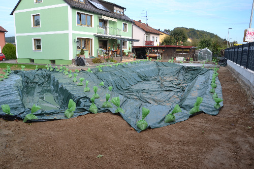

Unser Teichbau - Beginn August 2017 wurde erstellt von hubertbiederer
ich habe lange überlegt, ob ich unseren Teichbau in das Forum stelle. Ich bin nicht sicher ob ich die Zeit habe, um für regelmäßige Beiträge über den aktuellen Stand der Arbeiten zu sorgen. Mich haben aber die Hilfestellungen von euch anderen Mitgliedern überzeugt. Ich hatte schon Tage an denen ich an mir und dem Teichbau gezweifelt habe. Nur der Blick in die Zukunft zum hoffentlich mal fertigen Teich haben mich wieder aufgebaut. Derzeit ruht die Baustelle. Das Sturmtief Herwart hat mit reichlich Regen alles aufgeweicht. Die Grubenschutzfolie ist dank der Sandsäcke liegen geblieben und hat das Stufenprofil geschützt. Wir haben Lehmboden. Wenn der mal nass ist geht nichts mehr. Ich werde mal versuchen Bilder zu laden.
