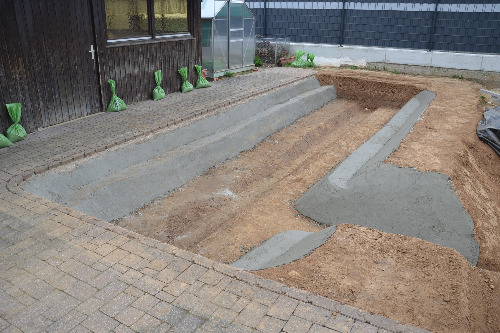

01 Mai 2018 16:32 #26888
the_farmer antwortete auf Unser Teichbau - Beginn August 2017
sei mir nicht böse: aber es ist egal!
statisch wird dir alles reissen, was nicht 15cm dick ist und bewehrt mit eisen....
sinn der panzerung ist ja auch nur ein stichschutz.... es wird also etliche kleine risse geben, die aber sofort von mulm, dreck algen etc verdeckt werden!
beim frisch gegrabenen teich werden sich auch in den nächsten 5 jahren die wände setzen.... wenige mm bis 1-2 cm, aber sie bewegen sich!

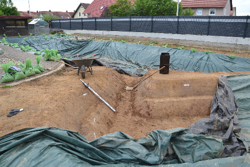

01 Mai 2018 07:17 #26880
salamander antwortete auf Unser Teichbau - Beginn August 2017
Hallo!
Die Mauer am Ende des FG Kannst du mit Betonsteinen oder auch Kalksandsteinen mauern. Den Lehm unter dem Beton sehe ich nicht als Problem. Wenn erst mal Folie und Wasser drinnen sind dürfte das sch....egal sein.
Den externen Pumpenschacht kannst du jetzt schon setzen, und auch die Saugleitung zum FG verlegen. Den Flansch kannst du natürlich erst nach einbringen der Folie einkleben.

01 Mai 2018 06:12 #26879
von hubertbiederer
Momentan bin ich etwas am rätseln, wie ich die senkrechte Wand am Ende des Filtergraben baue. Wann gräbt man den Pumpenschacht für die externe Pumpe und verlegt den Ansaugschlauch in den Filtergraben? Ich habe schon überlegt, die Wand mit Betonsteinen zu mauern, um sie stabil zu halten. Die Mauer natürlich unter der Folie. Hat da jemand Erfahrung?
Ich könnte auch einen Tipp brauchen, ob das Verputzen der Lehmwände mit einer Betonschicht gut oder schlecht ist. Vielleicht hat das auch schon jemand machen müssen.
Danke.
Danke.

01 Mai 2018 06:05 #26878
von hubertbiederer
habe zwar schon am Teich gearbeitet, aber war schreibfaul. Im Herbst hatte ich noch einen Filtergraben mit Lehm verputzt. Als ich im Frühjahr die Grubenschutzplane anhob war zu sehen, dass der Frost wieder alles aufgebrochen hatte. Also habe ich die Wände mit Beton verputzt um sie stabil zu bekommen. Nach dem Motto unter der Folie nicht polstern, sond ern panzern.
