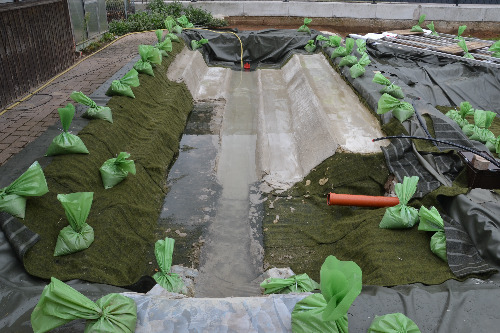

26 März 2020 16:33 #29405
von hubertbiederer

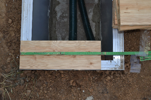

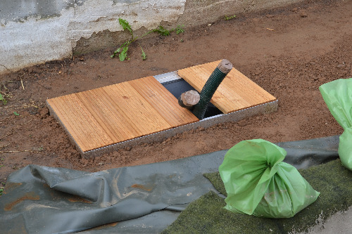

Schmunzeln musste ich als ich die Brettabdeckung auf den Pumenschacht legen wollte. Aber so was kommt vor. Naturagart hat natürlich sofort den Fehler bereinigt und neue Bretter geschickt.

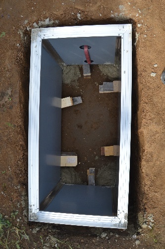

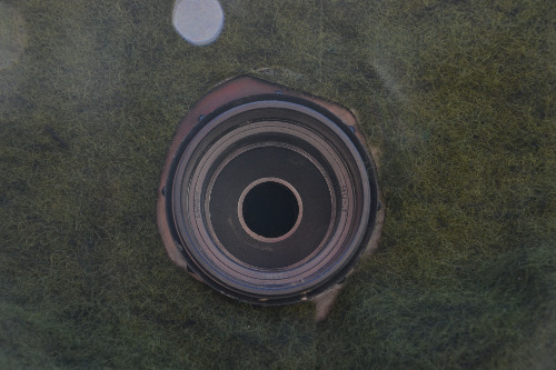

26 März 2020 16:26 #29404
von hubertbiederer

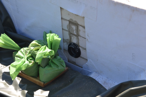

Durch die Mauer am Ende des Filtergrabens hat der Flansch und die Folie eine gute Auflage. Der Wasserdruck kann dadurch die Folie nicht aus der Verschraubung ziehen. Zur besseren Abdichtung habe ich wie empfohlen noch zwei Schichten Folie aufgeklebt. Beim Schneiden des Loches in die Folie hatte ich ein mulmiges Gefühl. Aber es war unbegründet, alles dicht.

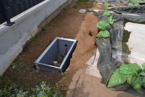

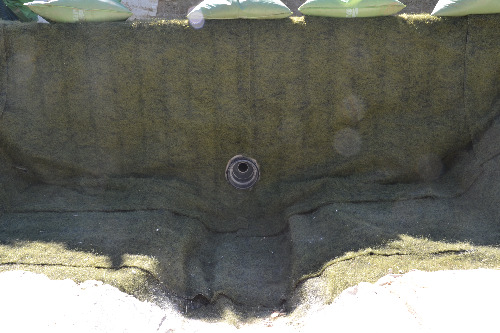

26 März 2020 16:14 #29403
von hubertbiederer

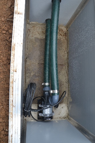

Wie bereits erwähnt, habe ich meine Pumpen im externen Pumpenschächten. Hier am östlichen Filtergraben machte ich auch damit den Anfang.

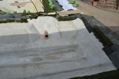

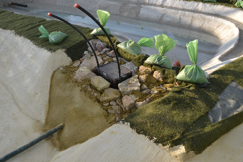

25 März 2020 19:04 - 26 März 2020 16:48 #29395
von hubertbiederer

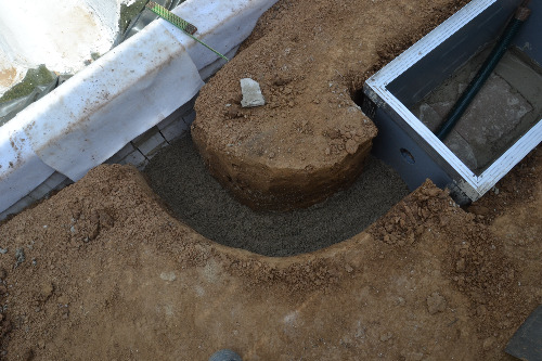

Nach dem Vermörteln des östlichen Filtergrabens konnte ich auch den Dammdurchbruch fertigstellen.

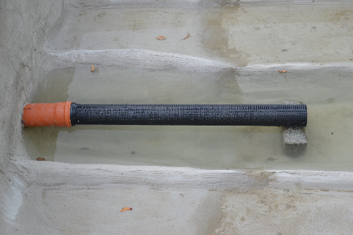

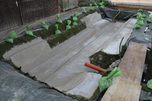

25 März 2020 19:02 #29394
von hubertbiederer

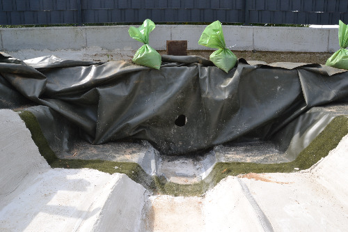

Beim Vermörteln der Filtergräben habe ich kein Farbpulver beigemischt. Aufgrund des Sandes und der Pflanzen sieht mann davon ja sowieso nichts. Hier habe ich den Mörtel mit der Schubkarre über eine Plane rutschen lassen und ihn dann mit der Schaufel verteilt.

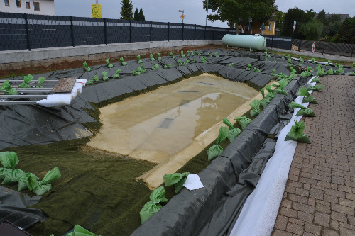

25 März 2020 18:57 #29393
von hubertbiederer
Das Problem kennt auch jeder Teichbauer. Egal in welchem Bauabschnitt mann sich befindet, nach Regen ist pumpen angesagt.
