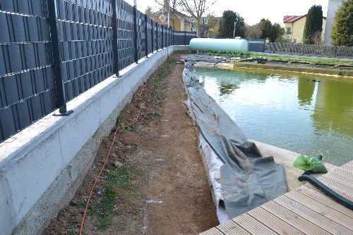

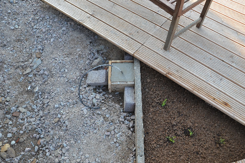

von hubertbiederer

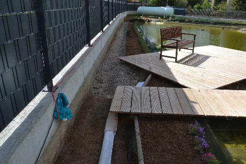

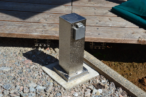

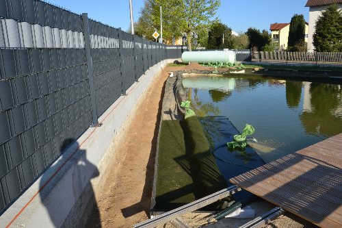

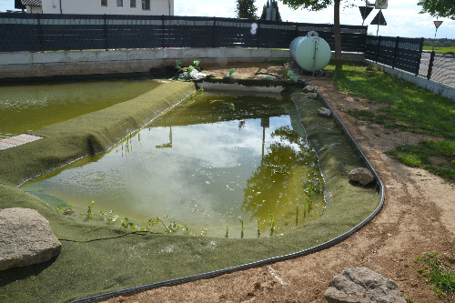

Die Pflanzen konnten jetzt anwachsen und es ging mit dem südlichen Ufer weiter. Dort sollte am Zaun entlang einer einfacher geschotterter Weg entstehen. Die Stromleitungen zu den beiden Pumenschächten wurden hier auch verlegt. Ich dachte es kann auch nicht schaden bei der Gelegenheit zwei Gartensteckdosen zu bauen, eine an den beiden Stegen und eine an der westlichen Quelle beim Gastank. Ich hatte hierzu zwei Steckdosensäulen aus Edelstahl gekauft. Zum Befestigen habe ich einfache Betonsockel gegossen. Darauf konnte ich sie gut festschrauben. Bei der Verlegung von Erdkabel, bzw. Strom im Garten, an oder im Wasser haltet euch bitte an die Vorschriften, auch wenn ihr auf Bildern oder in gut gemeinten Ratschlägen andere Versionen angeboten bekommt. Dann bekommt ihr später auch keine Probleme. Da ich in jungen Jahren eine Ausbildung zum Elektroinstallateur gemacht habe, kenne ich mich noch ein wenig aus.

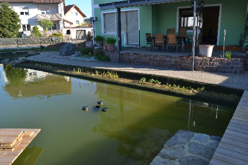

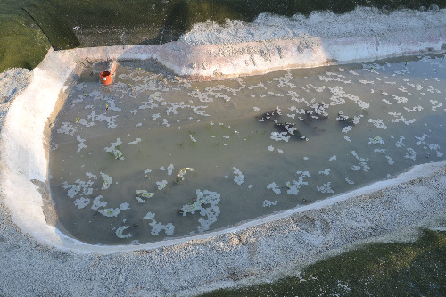

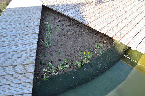

Außer den Pflanzen für die beiden Filtergräben hatte wir noch die Pflanzen für den nördlichen Ufergraben und die Ecke zwischen den beiden Stegen bestellt.

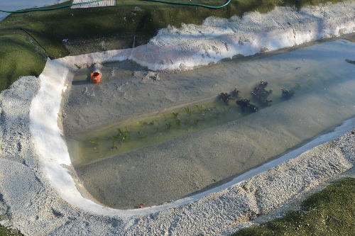

von hubertbiederer

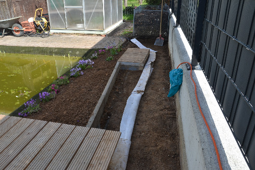

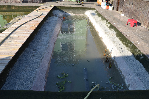

Beim Bepflanzen hab ich mit dem tieferen Graben angefangen. Zuvor kam enstprechend Wasser rein, damit die Planzen nicht austrocknen. Durch die durchdachte Kennzeichnung und Verpackung der Pflanzen bei Naturagart kann da wirklich nichts schief gehen und die Pflanzen kommen alle an den passenden Ort.

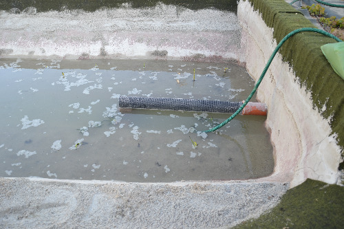

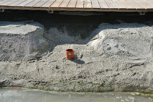

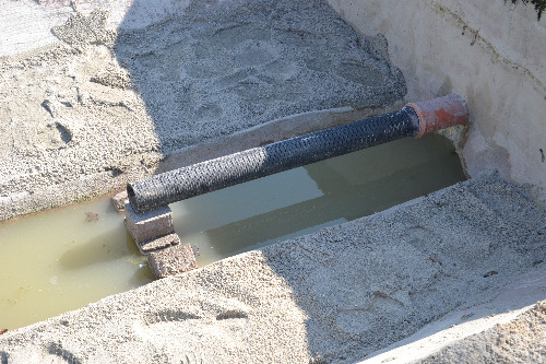

von hubertbiederer

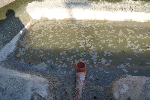

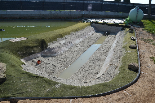

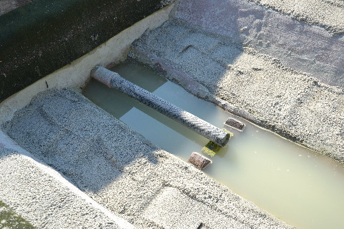

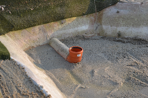

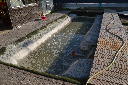

An Ostern war es dann soweit. Wir konnten die ersten Pflanzen einsetzen. Die Lieferung war so vereinbart, dass sie vor den Osterfeiertagen bei uns eintraf. Wir hatten dann die vier Tage über Ostern Zeit zum Pflanzen, falls es auch mal einen Regentag geben sollte. Zunächst musste der Sand in beide Filtergräben. An das KG-Rohr des Einlaufes habe ich einen 90 Grad Bogen gesteckt, damit das Wasser nach oben einströmt. Dadurch verteilt es sich besser und die Fließgeschwindigkeit ist nicht so hoch.

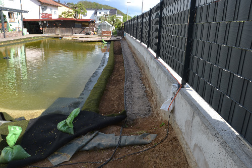

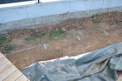

Das Ufer an der Südseite begrentze ich ebenfalls mit dem Uferband. Damit geht es wirklich einfach und man hat eine funktionierende Saugsperre. Die Striche am Boden sind die Abstände für die Erdanker des Uferbandes.
