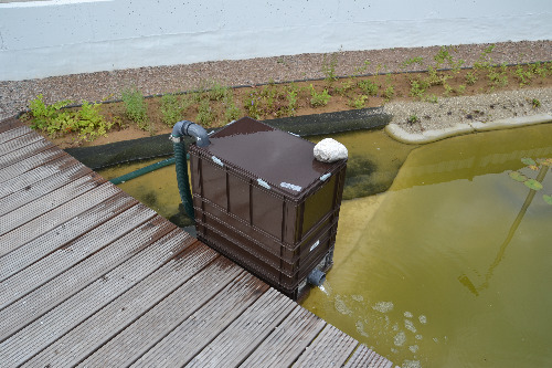

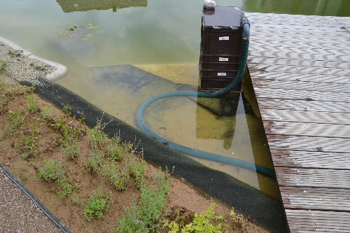

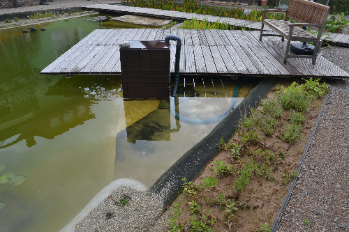

Hallo Thorsten,
habe gar nicht bemerkt dass die Bilder nicht mit dabei sind. Sorry, hab sie jetzt angehängt.
Wie gesagt war der Filter zunächst nicht geplant. Daher steht alles auch auf einer Höhe von - 5 cm zum Wasserspiegel und innerhalb des Uferwalls bzw. Ufergraben. Das wiederum eröffnet Möglichkeiten der Bepflanzung des Umfeldes um den Filters und es kann nie Wasser verloren gehen.
Der Filter am zweiten Filtergraben ist mit einer Filterstation von NG und Natursteinen verkleidet. Das ist ein paar Seiten vorher zu sehen.

Hallo Thorsten,
danke für die Bilder. Unten Bilder von meiner Problemstelle. Dort sollte nach der ursprünglichen Planung nur eine Quelle ohne Filter. Daher ist der Platz etwas eng und es passt selbst die kleinste NG Filterstation nicht. Mir kam auch schon der Gedanke den Filter mit einer "Trockenmauer" zu ummauern, konnte es mir aber bildlich nicht ganz so vorstellen. Aber dank deinem Teich habe ich jetzte eine sehr schöne Anregung.
Danke nochmal.
Hubert

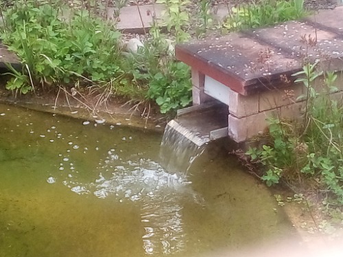

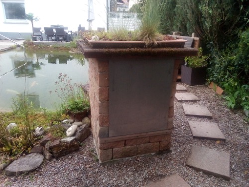

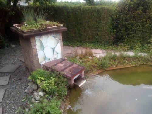

Hallo Hubert!
Im anderen Thema: "Mörtelfarbe", wolltest du gerne Anregungen für deinen "Teicheinlauf.
Hier im Anhang findest du ein paar Bilder mit ein paar Erklärungen.
1. Die "Einhausung" des Filters ist für einen Standardfilter und optional 2 Zusatzmodule + Grobfilter angelegt. Den Grobfilter haben wir allerdings nur vorgemerkt und nicht gekauft.
2. Material: Odenwälder Sandstein, Gehwegplatten (rot) für die Abdeckung, Bodenplatte gegossen, Schiebetür aus Edelstahl, Auslauf: Edelstahlprofil mit beleuchteter Plexiglasblende (oben)
2. Das Bauwerk mag im Winter/Frühjahr etwas hoch aufbauend anmuten, allerdings wirkt es im Sommer nicht mehr ganz so "dominant", wenn die Pflanzen auf dem Uferwall voll durchgestartet sind.
3. Wir hätten es ursprünglich gerne etwas unscheinbarer gehabt, aber da unser Grundstück in diesem Bereich sehr beengt ist (Dreiecksform) und durch die Hecke/ den Kirschbaum begrenz wird, musste der Filter an diese Stelle.
Viele Grüße,
Cafedelmar/Thorsten
