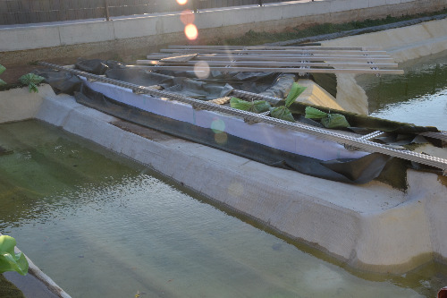

du liegst richtig. Die Folie wird nur am Ufer befestigt. Da aber auch erst wenn der Teich fasst voll mit Wasser ist, damit die Folie richtig eingepasst ist und nicht noch nachgezogen wird.
Ich glaube du sprichst meinen Damm mit dem Steg darauf an. Dort ist die Folie oben auf dem Damm, also unter dem Steg, offen. Daher musste ich sie befestigen. Auf dem zweiten Damm zum anderen Filtergraben läuft die Folie über den Damm drüber.
Oder meinst du etwas anderes.
Hubert
Hubert

Hallo, dazu hätte ich noch eine Frage: warun muss man am Damm zwischen ST und FG die Folie seitlich befestigen? Die liegt doch drüber und wird nur an den Rändern vom ST und vom FG befestigt, aber nicht dazwischen, oder kapier ich da was nicht?
