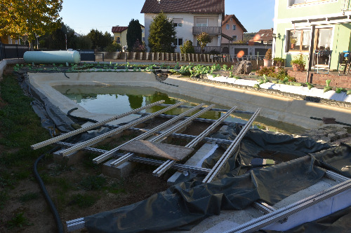

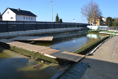

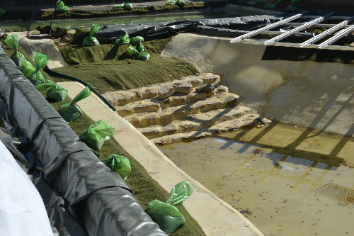

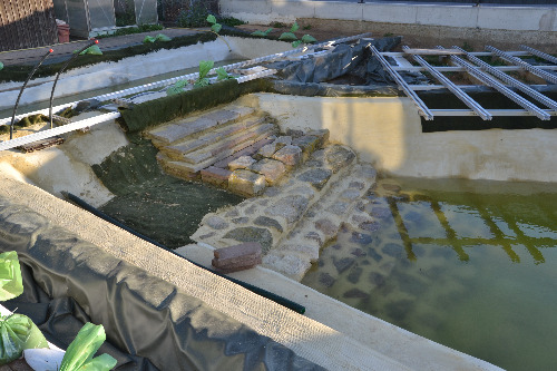

Hallo Lohschneider,
der Beginn des Vermörtelns war bei mir Ende August 2018, sprich im extremen Sommer. Ich habe die Hitze unterschätzt. Ich habe zwar mit dem Schlauch immer wieder bewässert, aber der Zement hat trotzdem nicht vollständig abgebunden. Also halt den Mörtel gut feucht oder decke ihn ab. Es hat bei mir immer wieder mal geregnet. Bei der Sohle habe ich daher auch abpumpen müssen. Einfach eine Tauchpumpe in die Sedimentfalle stellen. Ich habe dann mit den Wänden von unten her begeonnen und auch die Treppe langsam gebaut. Als der letzte Mörtel (Teichsohle und untere Wände, Treppe) ca. 2 - 3 Wochen alt war, habe ich das Regenwasser drinnen gelassen. Vor dem Vermörteln der 50 cm Stufe habe ich dann schon gut Wasser eingefüllt. Ich habe es einfach mit einem 3/4 Zoll Schlauch von der Wasserleitung eingelassen. Dafür habe ich eine Gartenwasseruhr (ohne Abwassergebühren) installieren lassen. Dadurch wurde die Folie auch schon in die Grube gepresst und ich bekam keine Spannungen auf die Folie. Bei den beiden Filtergräben ging ich auch so vor.
Die Dammdurchbrüche kamen dann ganz zum Schluss. Da war es schon Ende Oktober und das Wetter wurde unbeständiger. Im November war dann der Teich soweit voll das der Winter kommen konnte. Aufgrund einer paar schönen Tage brachte ich sogar die beiden Stege noch fertig.
Zur Befestigung der Ufermatte:
Diese habe ich mit K1 Kleber von NG auf den Mörtel geklebt. An den Stellen wo Sand auf die Matte kam, habe ich es mir gespart. Der Sand hält sie auch fest. Vom K1 Kleber braucht man nur eine dünne Spur auf den Mörtel ziehen und die Matte darauf mit den Händen andrücken. Auf die Verbundmatte kommt ja keine Ufermatte. Da ist eigentlich nur der Mörtel drauf. Ich habe die Ufermatte vom Uferband aus beginnend auch ganz durch den Ufergraben gezogen, dann über den Uferwall und auf die -10cm Stufe. Dort habe ich sie dann passend abgeschnitten. Hierzu habe ich zuerst etwas Erde in den Ufergraben gefüllt und etwas Wasser drauf. Durch das Gewicht hat es die ufermatte dann auch gut in die Form des Grabens gedrückt und ich hatte die passende Länge zum Abschneidern auf der 10cm Stufe.
Ich hoffe du kannst aus meiner Bauweise ein paar Hilfen erhalten.
