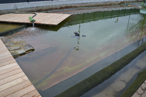

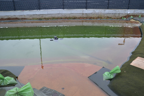

Zu den Sedimentfallen: Richtig, die Sedimentfallen müssen natürlich so hoch eingemörtelt werden, wie später das Niveau des Mörtels am Teichgrund ist. Ich habe ca. 5 cm Mörtel am Teichgrund. Manche setzen sie etwas tiefer um ein Gefälle zu den Sedimentfallen zu führen. Das hab ich aber nicht gemacht. Das Sediment fließt bei mir nicht am Grund dahin. Es wird beim Schwimmen aufgewirbelt und treibt eine Zeit im Wasser. So wird es dann angesaugt und in den Filtergraben transportiert.
Das war heuer gut zu spüren. Bei den ersten Tagen im Teich war der Biofilm am Grund deutlich mit den Füßen zu fühlen. Mittlerweile ist er weg. Ich denke durch die intensive Benutzung des Teiches.
Die Vertiefungen für die Saugleitungen müssen zum Schutz der Folie ausgekleidet werden. Ob mit Vlies oder Verbundmatte oder auch beides, ist alles möglich. Wichtig ist der Schutz der Folie.

eine Frage zu den Sedementfallen: Ich dachte die sollen ein paar Zentimeter höher eingebaut werden, dass diese dann auf einer Höhe mit dem Mörtel am Beckenboden sind. Bei dir sind sie doch tiefer, oder sehe ich das falsch? Du hast sie bündig mit der Verbundmatte eingebaut, richtig?
Die Verbundmatte hast du auch in die "Kanäle" für die Saugleitung gelegt, da könnte man auch Fließ nehmen, oder?
