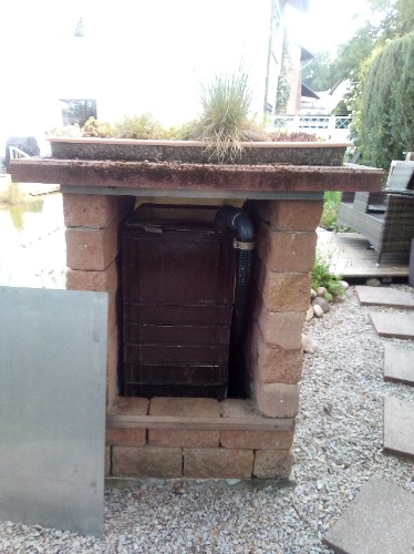

@cafedelmar80:
Vielen Dank für das Foto und die Erläuterungen. Wenn die Reinigung so selten notwendig ist, ist die "passgenaue" Form sicher nicht so problematisch. Momentan verschmutzen meine Filter noch deutlich stärker - dank reichlich Nitrat im "bestkontrollierten Lebensmittel Deutschlands" (bei uns ca. 40 mg/l). Die Pflanzen müssen auch noch etwas wachsen. Dann wird es hoffentlich besser. Der Filter wird bei mir an einer deutlich weniger exponierten Stelle am Beginn eines Bachlaufs stehen. Ich werde wohl eine Einfassung aus Holzbohlen bauen, möchte mir aber die Bewegungsfreiheit für die notwendige Wartung nicht zu sehr einschränken.
@Hubert:
Vielleicht wäre es denkbar, die Filterkiste unten im Wasser mit einem Steinsockel wie bei cafedelmar80 einzufassen und oberhalb des Wassers mit dem gleichen Holz wie der Steg eine Art Sitzkiste, Bank oder Liege zu bauen. Diese Konstruktion erweitert optisch den Steg und lädt zum Entspannen ein... Natürlich braucht es eine Öffnungsmöglichkeit mit Scharnieren für die Wartung. Du könntest den Filter ja auch noch etwas Richtung Teichrand schieben.

Hallo Mikdoe,
ja, es ist recht knapp bemessen vom Platz, aber wie gesagt, wir müssen eigentlich nie ran außer alle 1
1/2 - 2 Monate - und dauerhaft/komplett ausgebaut haben wir den Filter auch in den letzten 8 Jahren noch nie.
Letztendlich käme man tatsächlich überall ran:
1. Bis auf die beiden seitlichen "Stützwände", die fest auf der gegossenen Bodenplatte verankert sind, ist alles zugänglich.
2. Die Platten des "Deckels" mit der automatisch bewässerten Bepflanzung sind alle abnehmbar und auch die Platten vorne am Auslauf über dem Edelstahlblech (zwecks Wechsel der indirekten Beleuchtung des Einlaufs).
3. Die "Front" mit dem "Outdoor-Muschelbild" ist ebenso abnehmbar (in einer Schiene), falls man jemals zum vorderen Teil des Filters müsste. Das ist aber in den letzten 8 Jahren noch nie der Fall bei uns gewesen. :laugh:
Diese Art "Filtereinhausung" ist natürlich ein Kompromiss, wie in einem der vorherigen Beiträge beschrieben.
Sie ist eine Mischung aus Funktionalität, lokalen Baumaterialien (Odenwälder Sandstein, hier recht häufig in der Kurpfalz verbaut) und "möglichst" brauchbarer Optik ohne extrem wuchtig zu wirken.

05 Mai 2020 15:30 #29665
mikdoe antwortete auf Unser Teichbau - Beginn August 2017
Schön versteckt aber schwer zugänglich.

Hallo allerseits.
Mal in einem Beitrag Antworten auf verschiedene Beiträge:
@Alfons
Danke, man werkelt für so ein Teichprojekt immer mal wieder die ersten Jahre und hat dann irgendwann ein Ergebnis, dass zufriedenstellt - dann kann man genießen.
Wenn ich überlege wie extrem steril unser Teich noch 2012 im Juni aussah... die Pflanzen brauchen eben ein paar Jahre, bis man die "Betonwüste" in Natur verwandelt hat. Das war auch der Grund, warum wir damals vom Chloorpool und einem separaten Teich für unsere drei Koi abgekommen sind. Einen sterilen GFK-Pool, wie viele Nachbarn hier mit einer Schiebepoolhalle, das wollten wir eigentlich nie wirklich. Deren Wartungsaufwand mit dem ganzen "Technikkram" ist selbst trotz Poolrobotern und Dosieranlagen deutlich höher als bei uns, wie wir in den letzten 8 Jahren beobachten konnten.
Die Reinigung der Filterstation ist relativ einfach. Ich habe im Anhang ein Foto im geöffneten Zustand vom heutigen Nachmittag.
1. Wir schieben das Edelstahlblech seitlich von der Führungsschiene weg. Dabei kommen wir ohne Haltegriff gut aus, da wir da nur wenige Male im Jahr ran müssen.
2. Die Schläuche für die Filterstation wurden unter dem Kies seitlich verlegt vom internen Pumpenschacht und laufen seitlich am Filter in der Einhausung nach oben (evtl. Bögen mit einplanen).
2. Wir reinigen den Filter von April bis Oktober, in Intervallen von 6-8 Wochen, je nach Eintrag und Witterung. Das empfinden wir als extrem pflegeleicht.
3. Wir können die Kästen einfach nach oben kurz anheben und nach "hinten" herausziehen. Nach oben ist nun nicht so viel Luft. Das NG-Grobfiltermodul würde so nicht mehr hineinpassen.Wir hatten uns damals dagegen entschieden. Dafür haben wir noch zwei Feinfiltermodule (ähnlich Langzeitfilter) zusätzlich, um den Wartungsaufwand noch etwas zu minimieren.
4. Die Reinigung selbst dauert ca 15 min, wir machen auch nur eine Grobreinigung der eigentlichen Porenfilter, damit die ganze Biologie nicht "rausgeschwemmt/rausgedrückt" wird.
5. Die Filterstation läuft übrigens wie auch unsere Pumpe seit 8 Jahren ganzjährig, die Pumpe gänzlich ohne Wartung oder Überholung.
Zum Schwimmen schalten wir die ganze Teichtechnik mangels externem Schacht natürlich IMMER aus mit einem Hauptschalter (trotz FI), da wir keinen externen Schacht platztechnisch einplanen konnten hinten in unserem Grundstück.
