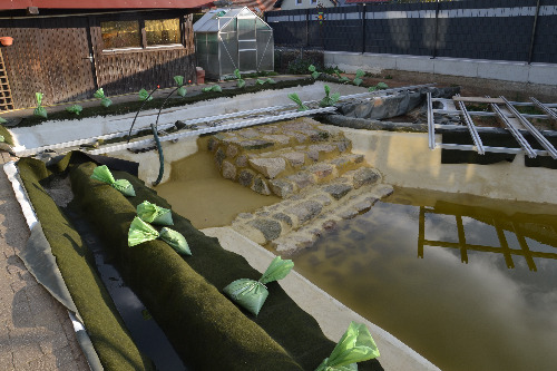

von hubertbiederer

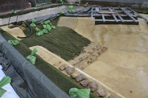

Klebepunkte Verbundmatte:

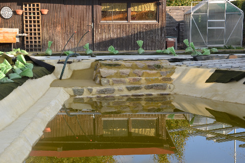

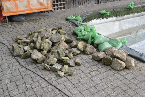

Mir sind sehr viele übrig geblieben. Ich habe aber mit sehr vielen Sandsäcken gearbeitet. Die haben die auf den Stufen gelegen und die Verbundmatte gut gehalten.
Hubert
Hubert

Hallo Lohschneider, auch in Abschnitten geht nass in nass. Es geht ja dabei darum, dass die erste dünnflüssige Schicht, die in die Verbundmatte gerieben wird, noch nicht getrocknet sein sollte. Das geht in Abschnitten sogar einfacher. Die Nahtstellen sind kein Problem. Ich habe da keine Risse bekommen.

Servus, ich mal wieder ... Irgendwie waren zu den Verbundmatten keine Anleitungen dabei. Wieviele Klebepunkte setzt man da an den Hängen, im Video ist das nicht konkret. Am Boden braucht es ja nur ein paar...

ich habe mitte Juni mit einer Putzmaschine veputzt.
Eine Person zum füttern der Putzmaschine ist fast zu wenig.
Bei unserer Putzmaschine mussten wir das Farbmittel zuerst per Mischmaschine trocken mit dem Mörtel vermischen und dann erst das ganze in die Putzmaschine.
Wir haben die Mischmaschine erhöht hinter der Putzmaschine positioniert damit wir sie dann nur mehr in die Putzmaschine kippen mussten.
Haben so an einem Tag ca. 300m² verputzt.

Hallo Hubert, ich muss jetzt noch mal blöd fragen: du schreibst, du hast in Abschnitten gebaut, was heißt das? Nass in Nass geht da ja dann nicht, oder? Wir wollten nächsten Freitag vermörteln, jetzt fallen zwei Helfer aus ...
Geplant war eine Putzmaschine mit einem Verputzer, der verspritzt, einer für die Fütterung der Maschine und zwei Helfer zum Glattstreichen. Aber alles ist noch unsicher. Wenn das nicht klappt muss ich auch ohne Maschine arbeiten und da frage ich mich, wie man das Abschnittweise macht..

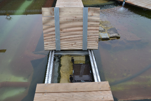

04 Juli 2020 07:29 #30192
von hubertbiederer

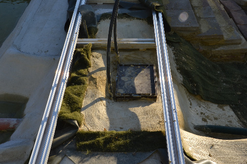

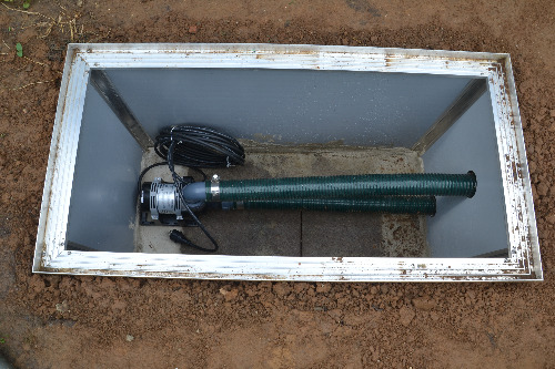

Du meinst vermutlich den Kasten unter dem Steg mit der Klappe. Ja, ich komme im T-Shirt auch auch den unteren Schieber. Vielleicht den kurzen Ärmel etwas anheben.
Meine beiden Kästen der Zielsaugtechnik sitzen bei + 3cm über Zielwasserspiegel.
