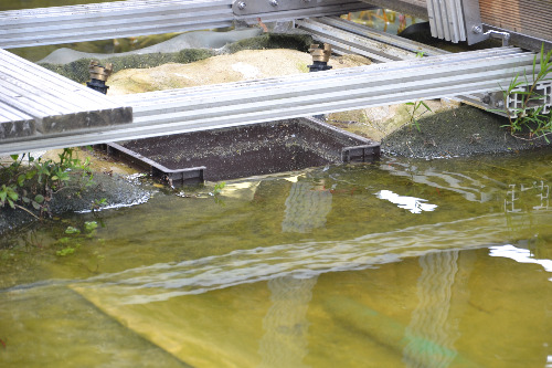

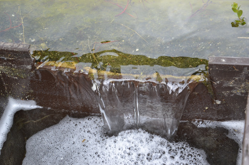

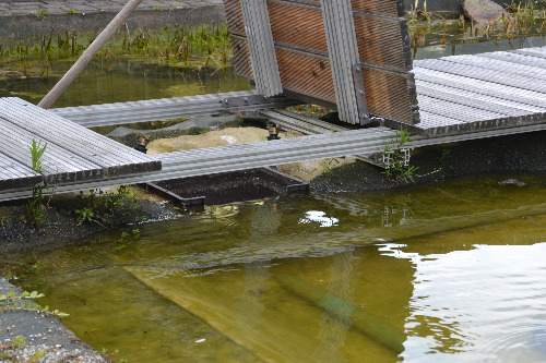

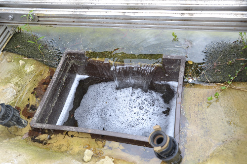

Das Problem ist halt, dass die "schwimmende" Kante fehlt, die bringt ja den Effekt und der Skimmer funktioniert nur richtig, wenn die Wasserhahn genau passt. Wann ist das schon.
- hubertbiederer
- Beiträge: 291
- Dank erhalten: 160
07 Mai 2021 14:37 #31824
von hubertbiederer
Hallo Lohschneider,
ja, ich hab da einfach 3 cm ausgeschnitten. Laut den Bauanleitungen von NG sollte die Oberkante des Saugsammlers ja so bei + 3 cm über dem Zielwasserspielgel (+/- 0cm) liegen
Hubert
Hubert

Hallo Hubert, danke dir. Ein Bekannter macht das auch so, funktioniert aber nur, wenn der Saugssmmler so tief gesetzt ist. Du hast da etwas rausgeschmissen, oder? Ich würde es begrüßen, wenn von NG eine Skimmer-Lösung in Verbindung mit dem Saugsammler....
- hubertbiederer
- Beiträge: 291
07 Mai 2021 14:17 #31821
von hubertbiederer
in so manchen Beiträgen ging es um die Wirksamkeit der verschiedenen Skimmer. Salamander hat da mit dem Kasten der Zielsaugtechnik eine ganz eigene Lösung gefunden. Sie ist in seiner Doku zu sehen.
Meine Lösung ist da wesentlich pragmatischer, jedoch abhängig von der Höhe des Wasserspiegels. Wenn der Wasserspiegel in meinem Teich ungefähr auf der Zielhöhe, sprich etwa bei +/- 0cm ist, dann läuft meine Lösung. Erklären brauche ich es nicht. Es ist alles auf den Bildern zu sehen.
Im Skimmerbertrieb sind die Leitungen zu den Sedimentfallen zu. Nur der Schwimmskimmer ist in dabei zusätzlich in Betrieb.
Hubert
Hubert
