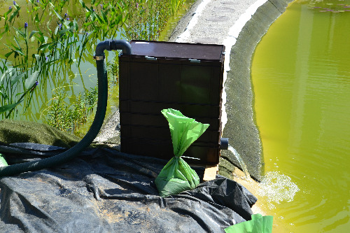

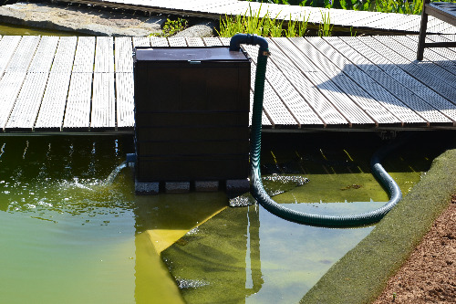

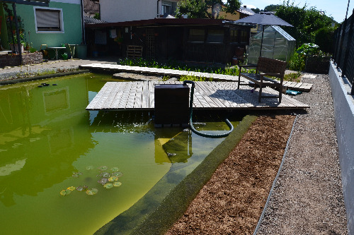

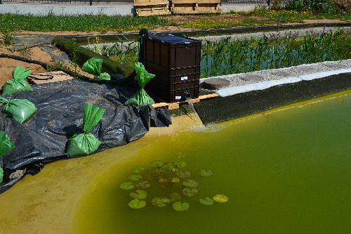

Die Filtertechnik ist ja immer so ein Thema. Es geht auch ganz ohne. Die ursprüngliche Planung war auch ohne Filter zu arbeiten, also nur mit Filtergräben. Da haben hier im Forum schon Teichbauer über sehr gute Ergebnisse berichtet. Ich hab mich dann doch entschieden zwei Standardfilter zu besorgen. Es gibt bestimmt einige, die anderer Meinung sind, aber jeder baut seinen Teich. Wir stellen auch nicht den Anspruch von großen Sichtweiten. Das hat man im Baggerse ja auch nicht. Die Filter wurden zunächst mal provisorisch in Betrieb genommen. Der Quellteich am westlichen Filtergraben musste ja erst noch gebaut werden. Bei der Quelle am Steg bin ich immer noch am überlegen wie ich sie gestalten könnte.

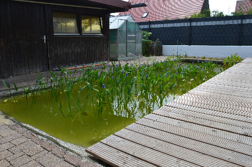

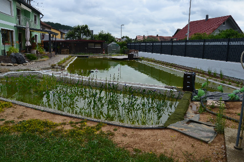

Dann haben wir einfach den Sommer genossen und die Arbeit ruhen lassen. Fast jeden Tag im Teich baden, dass gab schon ein paar neidische Blicke über den Gartenzaun. Die Pflanzen hatten sich auch gut entwickelt. Ihr könnt es auf den Bildern sehen.

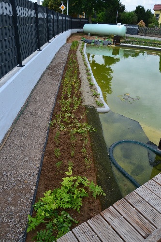

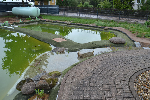

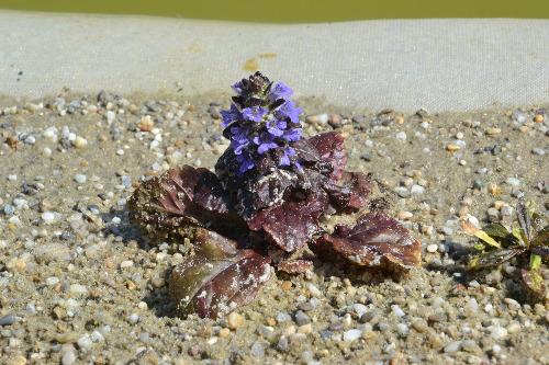

Mit der nächsten Pflanzenlieferung wurde dann der südliche Ufergraben mit der - 10 cm Stufe und die - 10 cm Stufe am Nordufer bepflanzt. Da ich auf der - 10 cm Stufe keine Aufkantung gemörtelt habe :whistle:
arbeiteten wir hier mit dem Pflanzschlauch. Wir haben zwar nicht direkt in den Schlauch gepflanzt, aber ich denke die Ausläufer der Pflanzen wachsen auch so hinein, so dass er irgenwann zuwächst und verschwindet.

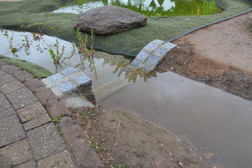

28 März 2020 06:40 #29433

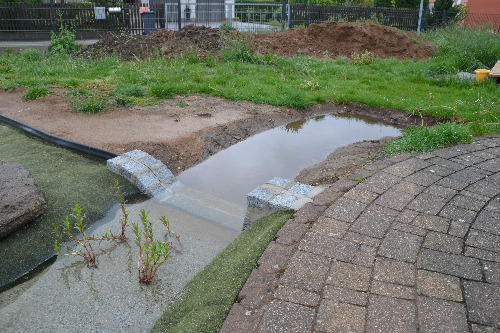

von hubertbiederer

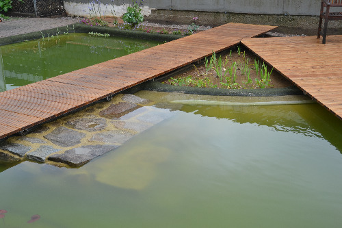

Nach einem Gewitter mit Starkregen hätte ich meinen Teichüberlauf einem ersten Test unterziehen können. Leider ist der Ablauf und die Feuchtwiese noch nicht fertig. So staute sich der Teich recht hoch an, aber er lief nicht über. Bei idealem Wasserstand ist die oberste Stufe des Zugangs gerade so trocken.
