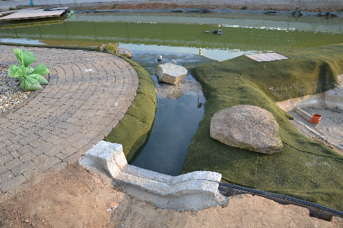

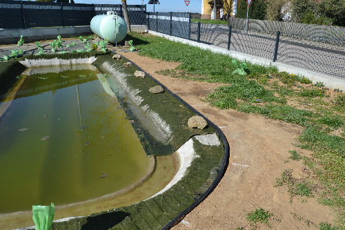

27 März 2020 17:37 #29425
von hubertbiederer
Am westlichen Ende des Filtergrabens habe ich mit dem Uferband von Naturagart gearbeitet.

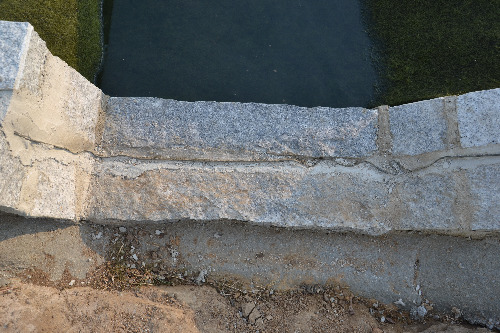

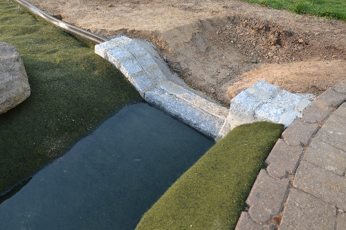

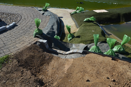

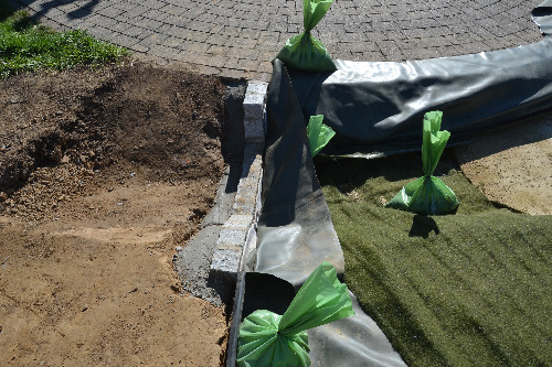

27 März 2020 17:35 #29424
von hubertbiederer
Zum Pflanzen war es noch etwas zu früh. Dadurch hatte ich Zeit mich mit dem Teichüberlauf zu beschäftigen. Der Überlauf endet in einer Feuchwiese. Dort kann das Wasser versickern. Wenn es zu viel wird läuft die Wiese über und in den Regenwasserkanal. Der Überlaufbereich ist auf Höhe von etwa - 10 cm bis - 5 cm und wird beflanzt. Die Kante des Überlauf ist auf +/- 0 cm. Ich hab hier zwei Reihen Granitsteine verbaut und dazwischen die Folie hochgeführt.

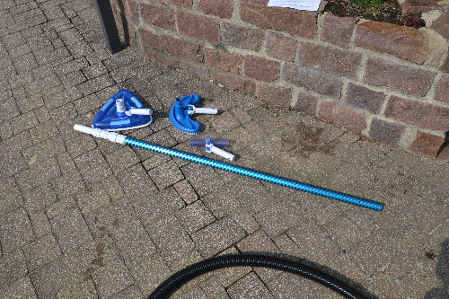

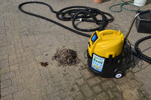

27 März 2020 17:24 #29422
von hubertbiederer
Der Herbst hatte mir ja die Blätter in den Teich geweht. Die mussten natürlich wieder raus. Vor dem Winter hab ich das leider nicht geschaft. Der Sani See leistet gute Arbeit.
