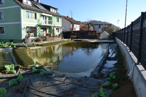

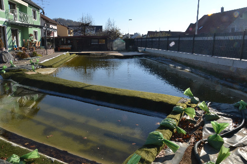

Das Ufer der Südseite mit dem Ufergraben war dann auch noch Arbeit für das kommende Frühjahr.

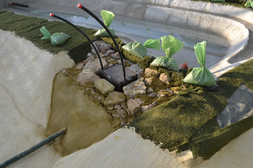

Hier ist der Bereich für die westliche Quelle, bzw. den Quellteich. Ich hatte dafür gleich die Folie mit berechnet.

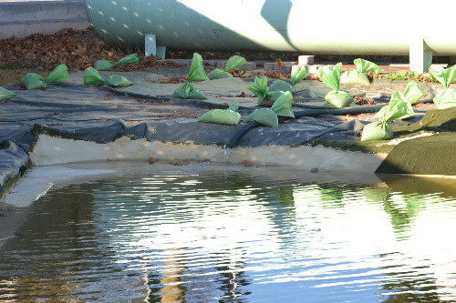

Das war dann auch der Abschluss des Jahres. Lediglich die Ufermatte auf dem Damm zwischen dem Teich und dem westlichen Filtergraben habe ich noch schnell verlegt. Der Herbst hatte die Blätter von den Bäumen und in den Teich geweht. Leider war ich zu dem Zeitpunkt noch nicht gerüstet um sie gleich wieder zu enfernen.

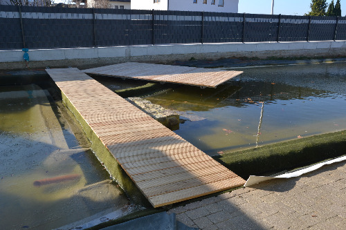

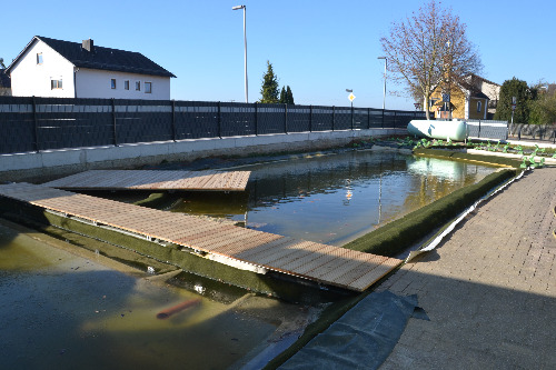

27 März 2020 17:10 #29416
von hubertbiederer

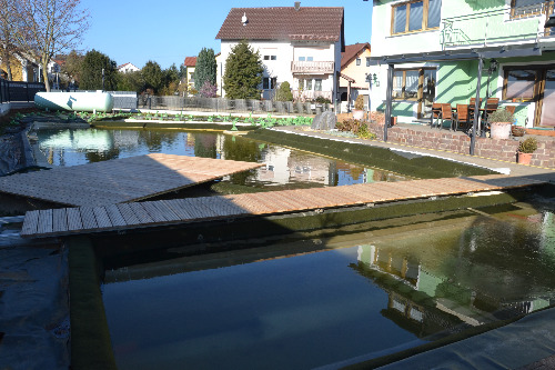

Mittlerweile war es November. Das Wetter war aber noch passend, so dass ich mit daran machte die Bretter auf die Stegflächen zu montieren.

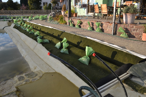

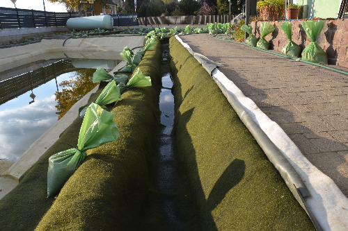

27 März 2020 17:05 #29415
von hubertbiederer
Nach dem der Wasserspiegel so bei ca. -60 cm angekommen war, habe ich im nörlichen Ufergraben die Folie befestigt und die Ufermatte verlegt. Der Ufergraben genzt direkt an den gepflasterten Weg vor der Terrasse. Gut das ich damals die Randsteine des Weges mit ausreichend Beton gesetzt habe. Ich konnte dadurch die Folie und die Ufermatte einfach mit dem Wandprofil befestigen. Die Ufermatte mit 120 cm Breite passte dann wunderbar durch den Graben über den Uferwall bis auf die Stufe -10 cm. Ich musste nur ein paar cm abschneiden. Eigentlich braucht die Ufermatte ja nur über den Uferwall gelegt zu werden. Ich wollte aber den Anschluss zum Pflaster auch damit abdecken.

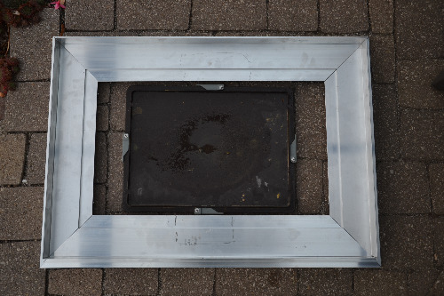

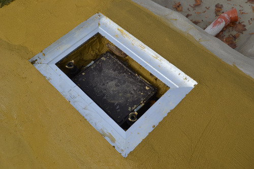

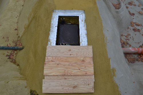

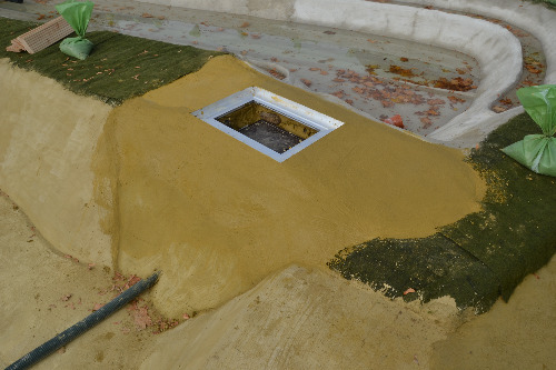

26 März 2020 19:23 #29412
von hubertbiederer

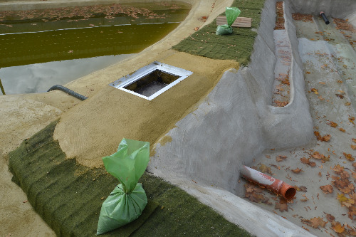

Da der Wasserspiegel stieg musste auch der Dammdurchbruch am westlichen Filtergraben fertig werden. Hier wollte ich den braunen Kasten auch irgendwie verstecken. Sieht ja nicht so dekorativ aus und die Sonne schadet dem Kuststoff auch. Ich ließ mir von Naturagart eine Ramenprofil für eine Brettabdeckung bauen. Auf dem Bildern seht ihr dass Ergebnis.
Es gab auch wieder was zum Schmunzeln. Die ersten Bretter der Abdeckung zum Pumenschacht waren ja 10 cm zu kurz. Bei den Brettern dieser Abdeckung wurde es wieder ausgeglichen. Die waren jetzt zu lang.
Aber dafür hat man eine Kreissäge.
