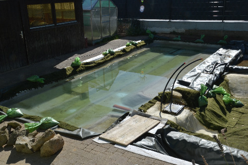

Der Steg auf dem Damm hat eine Breite von 100 cm. Für den Bau bekam ich gute Ratschläge von Naturagart. Wie ich schon ein paar Einträge vorher beschrieben habe, sind links und rechts Randplatten aus Beton gesetzt. Daran kann man gut die Folie und Ufermatte befestigen. Die Fundamente hatte ich ja schon vorbetoniert, so dass zum Setzen des Steges nicht so viel Beton auf einmal gebraucht wurde. Duruch die Randplatten konnte ich den Steg mit dünnen Holzlatten sauber auf die richtige Höhe bringen und dann die Fundamente mit Beton füllen. Der Kasten der Zielsaugtechnik ist direkt unter dem Steg. Für diesen Fall gibt es eine Stegklappe zum einbauen. So verschwindet der braune Kasten und man hat leichten Zugriff darauf.

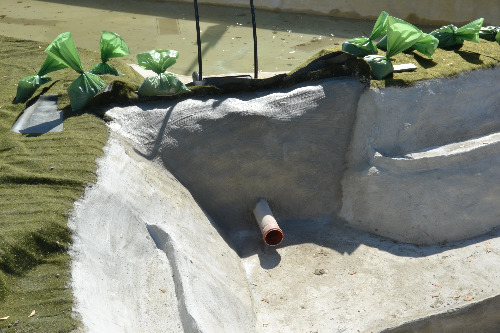

Hier dann ebenfalls den Pupenschacht graben, den Flansch setzen und die Verbundmatte noch vermörteln. Das geht auch an der sekrechten Wand. Ist beim Hausbau ja auch nicht anders. Die beiden Bögen am Ansaugrohr habe ich wieder entfernt. Das war nur mal ein Test.

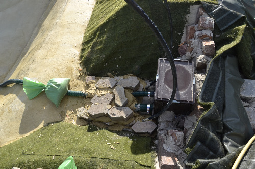

Am westlichen Filtergraben dann das gleiche Spiel. Zunächst man noch den Dammdurchbruch vermauern und mit Teichmörtel verputzen.

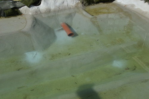

Als der östliche Filtergraben bis auf die Ufermatte fertig war, wurde gleich mal Wasser eingelassen. Erstmal der Test, ob der Flansch zum Pumpenschacht dicht ist und der Wasserdruck muss ja die Folie setzen, bevor man später das Ufer fertig bauen kann. Schön zu sehen sind auch die Ausblühungen des nicht abgebundenen Zementes. Deshalb nach dem vermörteln immer gut feucht halten, damit der Zement genug Wasser bekommt.
