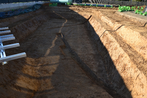

salamander antwortete auf Unser Teichbau - Beginn August 2017
das sieht doch alles recht ordentlich aus. An den durch die Wurzeln entstandenen Stellen kannst du entweder erdfeuchte Lehmerde anstampfen oder oder mit erdfeuchtem Magerbeton auffüllen.

31 Okt. 2017 15:04 #26383
von hubertbiederer
Technik:
2 x Filtergraben mit je zwei Sedimentfallen und je einem Skimmer. 2 externe Pumenschächte mit je einer NGE 10000. An den beiden Quellen werde ich jeweils noch einen Filter aufstellen. Die wurden zwar von Naturagart nicht vorgeschlagen, aber dann sollte es wirklich passen. Die Technik lagert schon bei mir. Ich wollte eigentlich schon viel weiter sein. Das Wetter spielte aber nicht mit.

Mr.DD antwortete auf Unser Teichbau - Beginn August 2017
Willkommen bei den Teichbauern^^
Sag doch auch mal was über die Technik.
Ich kann dir nur empfehlen die Filtertechnik nicht 100% nach NG zu bauen...noch ist es nicht zu spät ;P
