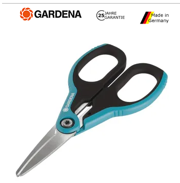

Wir haben die oben abgebildete Schere genommen und es hat ganz gut geklappt.
Wieder einen Schritt weiter

ich habe die unten ersichtliche Schere verwendet.
Hat ganz gut funktioniert, die Finger leiden natürlich trotzdem ein wenig.
mfg
Georg
mfg
Georg
