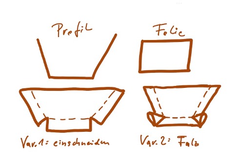

Leg die Trennfolie flach auf die faltenfreie Teichdichtung, das künftige untere Ende etwa in Damm-Mitte.
Es gibt dann keine 3D-Probleme. Unteren Folienrand etwas anheben, Kleber einbringen, mit Sandsäcken andrücken.
Erst wenn die Klebestelle fest ist wird die Folie senkrecht gestellt.

Also bei mir hat sich das Problem garnicht ergeben, das ging super zu kleben, ohne große Schneide- oder Knickaktionen. Ich würde prüfen, wie es sich besser machen lässt, dann sauber kleben. Und u.U. noch eine Lage drüber kleben

Das Problem ist ja nicht das Kleben selbst, sondern wie ich in den Ecken die Folie schneide oder eben nicht. Ich hab's mal skizziert -> Teichprofil ist Trapezförmig, d.h. ich kann die Folie an den Ecken einschneiden oder einen Falz bilden. In beiden Fällen ist es schwierig die Ecken dicht zu bekommen. Habt ihr einfach so viel Kleber draufgeschmiert, dass es dann passte? Oder habt ihr dann mit mit dem Universalkleber K1 nachgearbeitet?

wie Lohschneider richtig schreibt: Die Stelle ist dicht zu bekommen. Auch wenn es in der Tat nicht ganz so lebenswichtig ist, soviel Ehrgeiz muss sein. Und irgendwann brauchst Du es.
Falte ordentlich trockenlegen, üppig Kleber rein und zusammenpressen. Folienrest nehmen und als Flicken flächig drüberkleben. Wäre doch gelacht, wenn Du das nicht dicht bekommst.
