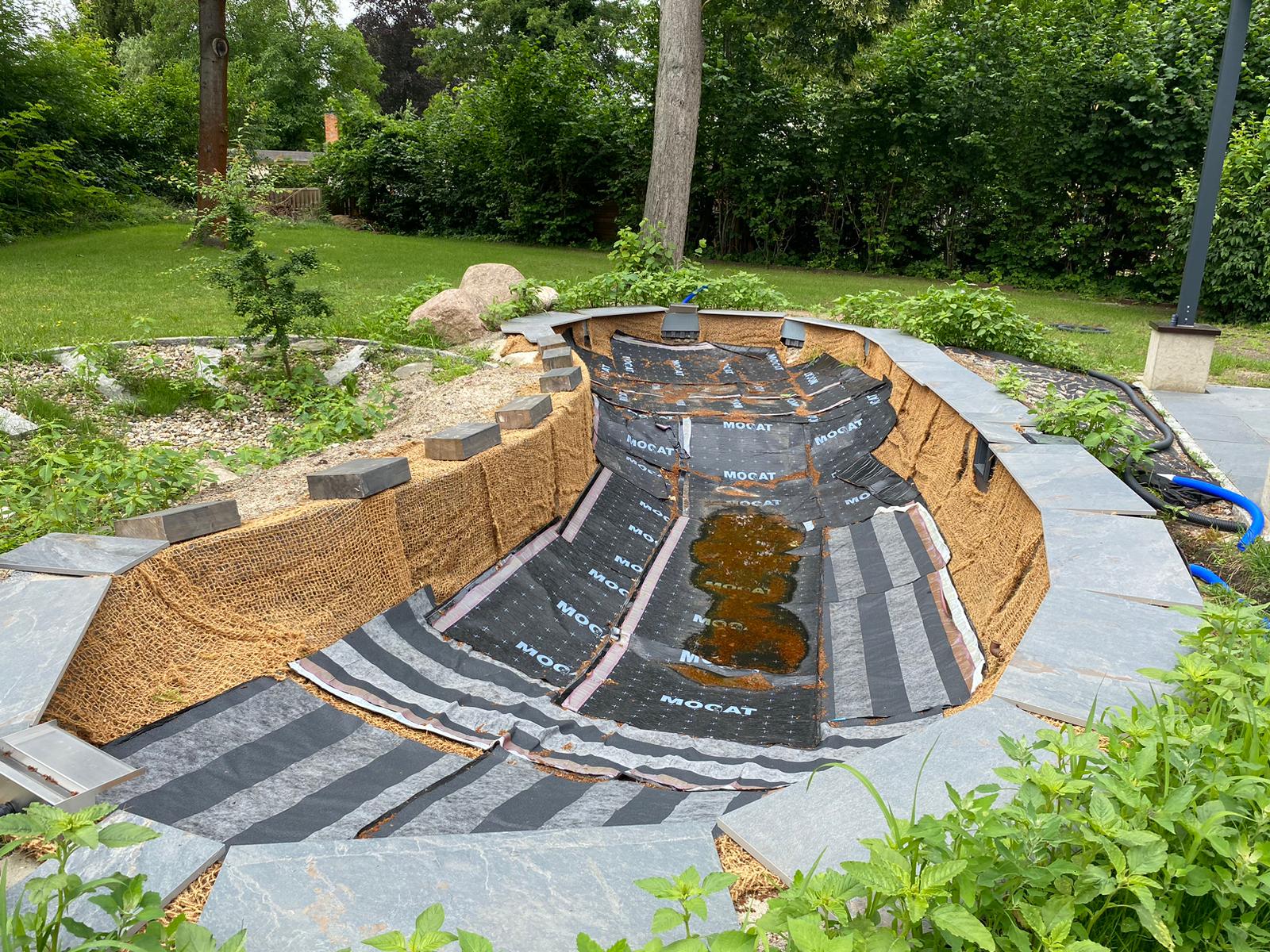

Hallo Martina,
Heikos Aussage, Du bräuchtest auf jeden Fall einen Folienschweißer, möchte ich widersprechen. Die benötigte Folie kann man nach Naturagart-Anleitung an der fertigen Grube ausmessen und bekommt sie dann wenige Tage später geliefert. Gerade wenn man die Folie vermörteln will, stören die allfälligen Falten überhaupt nicht. Im Gegenteil: Die Falten geben hier und da eine Materialreserve, wenn sich nach dem Befüllen doch etwas setzen sollte. Passgenau geschweißte Folien gehen dann direkt in die Dehnung.
Wie Du bei 3 x 10 m Größe auf 48 Quadratmeter kommst, verstehe ich nicht. Auf alle Fälle ist diese Größe noch sehr überschaubar, so dass das Vermörteln mit 2 - 3 Personen an einem Wochenende erledigt sein kann.
Die Tiefe ist anhand des Fotos schlecht abzuschätzen. Es ist aber zu erkennen, dass Du keine Abstufung vorgenommen hast und auch das Ufer nicht den Empfehlungen von Naturagart entspricht. Wie willst Du den Teich nutzen?
Soll er einfach nur ein paar Wasserpflanzen beherbergen, wären unterschiedliche Tiefenbereiche sinnvoll. Bei einer Begrünung spielt Farbe/Aussehen und die Oberflächenqualität der Vermörtelung kaum eine Rolle, da sie nach kurzer Zeit nicht mehr sichtbar ist.
"6-Wege-Ventil" und "Filteranlage, die klärt und aufbereitet", hört sich nicht nach Naturagart an.

Hallo Martina, ich habe vor 10 Jahren gebaut. Wichtig ist das man sich möglichst viele Teiche vorher anschaut. Hätte einiges anders gemacht. Schreibe doch am besten wo Du wohnst. Ich selber wohne in Varel, Landkreis Friesland.
Einen Folienschweisser brauchste Du ja auf jeden Fall. Das würde ich als extra Meldung hier absetzen. Verputzen, Panzern können eigentlich normal Maurer machen. Bei mir waren allerdings einige Stellen zu rauh. Die Stellen die über den Wasserspiegel herausragen, sind problematischund sollte man möglichs vermeiden.

Zu Bau gibt es folgendes zu sagen , die Jutematten auf dem Bild kommen wieder raus und sind jetzt nur zum
Schutz der Wände eingelegt . Eingebaut werden soll das System von Naturagart .
Das Wasser wird neben dem Teichbecken in einer Anlage mit Pumpe ,Filter und 6-Wegeventil gefiltert ,die
über Zu und Ableitungen + Skimmer mit dem Becken verbunden sind . Das Wasser wird in der Filteranlage geklärt und aufbereitet , das ist technisch
bereits fertig. Es gibt keine Fische.
Wir brauchen eher Hilfe bei der Verlegung der Auskleidung mit Vlies, Folie, der Mörteluntermatte und dem
Einbau der Mörtelschicht. Die Materialien dazu sollen komplett von Naturagart kommen.

Ich bin da ganz bei Mario, außerdem sieht das für mich ehr wie ein Pool aus (ok in Teichform) aber wie wird da gefiltert? Einen Filterteich gibt es augenscheinlich nicht...
Bodenabläufe / Sedimentfallen sehe ich auch keine.
Ehr nicht das Naturagart-Prinzip... Um zu helfen brauchen wir mehr Infos.

das Foto irritiert mich, sind das Jute-Matten? Jute zersetzt sich in kurzer Zeit, dann bleibt nichts mehr übrig. Besser ist das Naturagart-System mit Vlies 900. Das hält.
Gruß Mario
