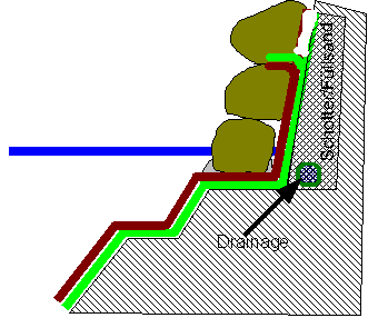

28 Apr. 2008 03:00 #4719
reinhardsiess antwortete auf Aw: Anschluß Folie an Trockensteinmauer
Hallo Ralf
Ich würde es genau so machen, wie du es im Beitrag #4708 dargestellt hast,auf jeden Fall die Folie und das Vlies welches du ja nicht eingezeichnet hast bis ganz rauf führen.
Die unterste Steinreihe welche in Höhe Wasserspiegel liegt würde ich massiv in Mörtel einbetten.
Wenn du nicht gerade einen wasserundurchlässigen Boden hast kannst du sogar auf das Drainagerohr verzichten.
Wichtig auf jeden Fall Folie und Vlies ganz hinaufziehen, die eingemörtelte Verbundmatte würde auchvon der ersten Terasse aus reichen.
Du könntest diese gleich mit der untersten Steinreihe befestigen.
PS: Die Idee mit dem Apfelbaum so nah am Teich würde ich mir sehr gut überlegen, bzw ich persönlich würde den sicher nicht so nah an den Teich pflanzen, daß bereust du eines Tages,aber letztendlich deine Entscheidung.
Grüsse Reinhard
Grüsse Reinhard
27 Apr. 2008 19:38 - 01 Mai 2008 18:52 #4714
von rallek
rallek antwortete auf Aw: Anschluß Folie an Trockensteinmauer
http://teichbilder.k62.org/gallery2/main.php?g2_view=core.DownloadItem&g2_itemId=128&g2_serialNumber=1
Wäre also der Vorschlag am Ende so: Drainageschicht mit Drainage, die unteren beiden Reihen Steine einmauern, damit die nicht hochfrieren können, die oberen lose (eben Trockenmauer) auflegen, damit die kleinen Viecher Platz zum Unterschlupf haben.
Hat jemand gegen den erarbeiteten Vorschlag Einwände oder noch weitere Verbesserungen einzubringen?
Die Steilufergefahr wegen der Bisams ist doch durch die eingemörtelte Verbundmatte gebannt, oder nicht?
Vielen Dank schon mal bis hierhin!
Gruß,
Ralf
