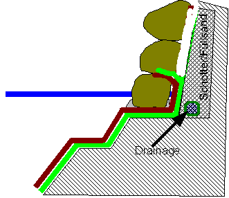

mue.chris antwortete auf Aw: Anschluß Folie an Trockensteinmauer
27 Apr. 2008 18:41 - 01 Mai 2008 18:51 #4708
von rallek
rallek antwortete auf Aw: Anschluß Folie an Trockensteinmauer
Danke für die Hinweise.
Meine Zeichnung war nicht präzise genug. Selbstverständlich lasse ich das Gefälle, welches auf den Teich zuläuft am Ende wieder ansteigen. Der Hinweis auf die Drainage ist auch richtig. Die habe ich auch geplant. Sorry, das ich die Details verschwiegen habe.
http://teichbilder.k62.org/gallery2/main.php?g2_view=core.DownloadItem&g2_itemId=126&g2_serialNumber=1
Da ich etwas knapp mit dem Platz bin, würde ich gerne auf die doppelte Mauer verzichten. Hinter der Mauer kommt ein kleiner Apfelbaum. Das wird jetzt schon eng mit dem Beschneiden. Noch mal 30cm für die doppelte Mauer wird echt eng.
Sollte ich wirklich die Folie bis nach oben ziehen? Sind etwa 50cm. Geht nicht um die paar Quadratmeter, sondern um die etwas komplizierten Bauarbeiten. Die Folie mach ich selber, die Mauer soll mir eine befreundete Gartenfirma bauen. Die haben dafür einfach das bessere Händchen. Die anderen Mauern im Garten haben die auch gemacht.
Andererseits hätte meine letzte Lösung aus dem obigen Posting den Vorteil, dass die Mauer erst gebaut wird, dahinter die Drainschicht liegt und unten das Wasser in der Drainage abgeleitet wird. Der Baum wird seine Wurzeln eher in die Drainage legen, als im Teich zu landen. Nur doof, dass da die Folie sichtbar wird.

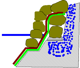

27 Apr. 2008 18:08 - 27 Apr. 2008 18:09 #4704
von mue.chris
Hallo Ralf,
ich würde das so lösen:
die blauen Punkte sollen eine Dränageschicht aus Splitt darstellen kannst natürlich auch was anderes nehmen
Letzte Änderung: 27 Apr. 2008 18:09 von mue.chris.

27 Apr. 2008 17:40 #4698
von BATE
BATE antwortete auf Aw: Anschluß Folie an Trockensteinmauer
Hallo Ralf
Zu Bild1 ich meine es wird das Oberflächenwasser direkt
in denn Teich eingeleitet.
Bild2 das Gleiche.Owasser in den Teich.
Bild3 mein Favorit hier fehlt nur eine Dränage zum
ableiten des Owassers.Da sich Wasser hinter der Folie
anstauen kann,und in den Teich laufen wird.(Algennahrung)
Bild4 es fehlt auch die Dränage.
Man könnte bei Bild3 die Folie vor denn Steinen hochziehen
und eine zweite Steinreihe hochziehen.Natürlich Frostfeste
Steine nehmen.
Tschüss Günther
Steine nehmen.
Tschüss Günther
27 Apr. 2008 09:34 - 01 Mai 2008 18:50 #4694
von rallek
Anschluß Folie an Trockensteinmauer wurde erstellt von rallek
Mein Teichbauprojekt nimmt Formen an. Zur Zeit baue ich die Uferwälle. Das Dauert länger als erwartet
Bald komme ich den Bereich einer notwendigen Trockensteinmauer. Da weis ich nicht so genau, wie ich das machen sollte.
Hier meine Ideen:
(Hellgrün = Teichfolie, dunkelgrün = eingemörtelte Verbundmatte, Vließ ist nicht eingezeichnet, hellgrau = Trockenmischung)
http://teichbilder.k62.org/gallery2/main.php?g2_view=core.DownloadItem&g2_itemId=124&g2_serialNumber=1
Bei dieser Version kann ich die Folie später nicht mehr prüfen, da sie hinter der Mauer verschwindet. Außerdem liegt die untere Steinreihe immer im Wasser. Frost könnte Schaden anrichten. Aber es sähe schön aus. daher ist das mein Favorit. Darf man das so machen?
http://teichbilder.k62.org/gallery2/main.php?g2_view=core.DownloadItem&g2_itemId=120&g2_serialNumber=1
Bei dieser Alternative ist die Mauer im trockenen, die Folie wird nur durch das Einmörteln gehalten. Ich stelle mir vor, dass ich die Verbundmatte etwas einfärbe, dass sie nicht so hässlich grau daherkommt. schön ist die Lösung aber nicht, dafür revisionsfähig.
http://teichbilder.k62.org/gallery2/main.php?g2_view=core.DownloadItem&g2_itemId=117&g2_serialNumber=1
Die Lösung ist wieder revisionsfähig, von der Folie ist kaum etwas sichtbar, aber Steine sind wieder im Wasser
http://teichbilder.k62.org/gallery2/main.php?g2_view=core.DownloadItem&g2_itemId=122&g2_serialNumber=2
Bei dieser Version stelle ich mir vor, das ich die Folien etwas den Steinen folgen lasse, also modelliere. Der Mörtel könnte gelb eingefärbt werden (Trockensteine sind Ibbenbürener) Immer noch nicht schön, aber ein Kompromiss.
Was ist denn nun richtig?
Ralf
